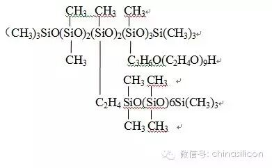

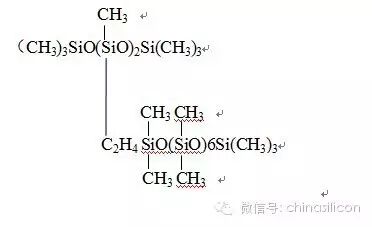

    2.支链型硅油
    支链型硅油是在线形硅油分子链中引入三官能链节作为支化点形成一类含有硅氧烷支链的液体聚硅氧烷,近年来支链硅油以其独特的性能受到人们的关注,特别是苯基和聚醚改性支链型硅油
    A:苯基支链型硅油(详见⑸苯基聚硅氧烷产品研究)
    file:///C:/Users/admin/AppData/Local/Temp/msohtml1/01/clip_image001.gif
    B:聚醚改性支链型硅油
    file:///C:/Users/admin/AppData/Local/Temp/msohtml1/01/clip_image002.gif

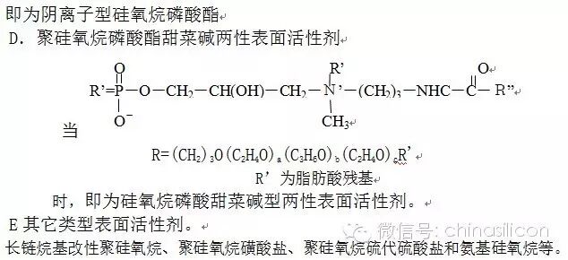

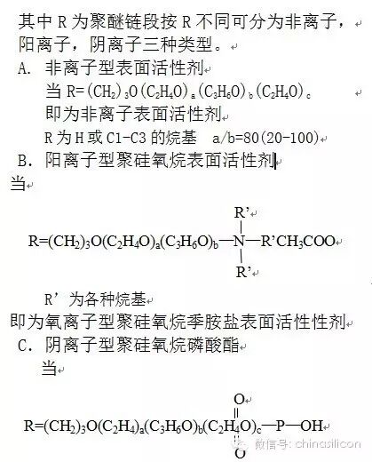

    (3)作为表面活性剂的有机硅
    它最大的特点是不论是在有机或水中均具有优异的表面活性效果。可以得到很稳定水包油型乳液,即使添加75%水也能得到稳定的体系,而且能降低水包油型乳液护理产品的粘腻感,聚硅氧烷表面活性剂在个人护理品中作用越来越突出,成为发展较快,值得重视的一类产品,其化学结构一般可分为侧链改性型和末端改性型两种。
    侧链改性型:
    file:///C:/Users/admin/AppData/Local/Temp/msohtml1/01/clip_image001.gif末端改性型:
    file:///C:/Users/admin/AppData/Local/Temp/msohtml1/01/clip_image003.gif
    file:///C:/Users/admin/AppData/Local/Temp/msohtml1/01/clip_image004.gif

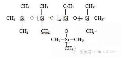

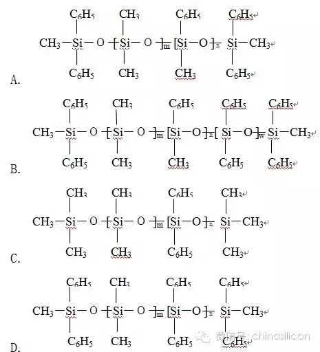

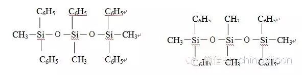

    (1)   超高真空扩散泵硅油
    代表性产品结构
    file:///C:/Users/admin/AppData/Local/Temp/msohtml1/01/clip_image009.giffile:///C:/Users/admin/AppData/Local/Temp/msohtml1/01/clip_image010.gif

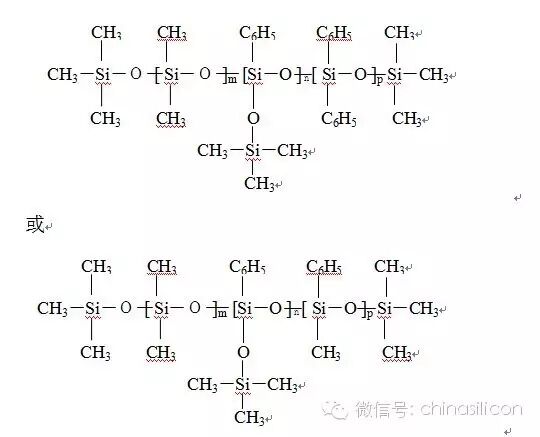

    (2)耐高温苯甲基硅油系列产品
    研究生产具有下列不同粘度、不同苯基含量、不同结构线型苯甲基硅油系列产品系列。
    file:///C:/Users/admin/AppData/Local/Temp/msohtml1/01/clip_image014.gif
    (3)高温润滑性苯甲基硅油(含支链型苯甲基硅油系列产品)
    研究生产下列不同结构、苯基含量、粘度的支链型苯甲基硅油系列产品。
    A.
    file:///C:/Users/admin/AppData/Local/Temp/msohtml1/01/clip_image015.gif
    B.
    file:///C:/Users/admin/AppData/Local/Temp/msohtml1/01/clip_image016.gif
    file:///C:/Users/admin/AppData/Local/Temp/msohtml1/01/clip_image017.gif

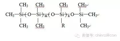

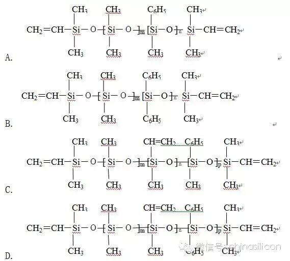

    (4)乙烯基封端甲基苯基硅油,高低温硫化橡胶系列产品
    研究生产不同粘度(分子量)不同乙烯基,苯基含量具有下列几种不同结构的苯基硅油,高、低温硫化硅橡胶
    file:///C:/Users/admin/AppData/Local/Temp/msohtml1/01/clip_image021.gif

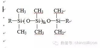

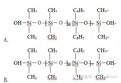

    (5)羟基封端甲基苯基硅油,室温硫化硅橡胶系列产品
    研究生产不同羟基含量,不同粘度(分子量)不同苯基含量的具有下列两种不同结构的甲基苯基硅油和甲基室温硫化硅橡胶。
    file:///C:/Users/admin/AppData/Local/Temp/msohtml1/01/clip_image023.gif

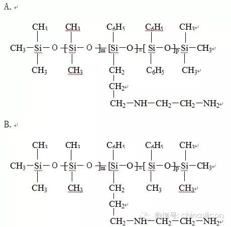

    (6)氨基苯基硅油系列产品
    研究生产不同粘度(分子量)不同氨基,苯基含量,下列二种不同结构苯基氨基硅油系列产品
    file:///C:/Users/admin/AppData/Local/Temp/msohtml1/01/clip_image025.gif

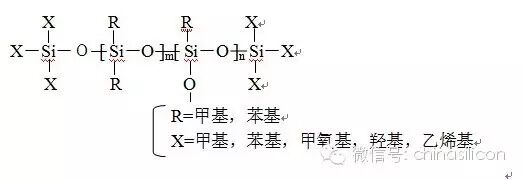

    (8)无溶剂苯基硅树脂系列产品
    研究生产具有下列结构,具有不同苯基含量,不同D/T比例系列无溶剂苯基硅树脂系列产品:
    file:///C:/Users/admin/AppData/Local/Temp/msohtml1/01/clip_image026.gif
