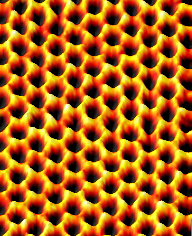

扫描电镜下的石墨烯,显示出其碳原子组成的六边形结构。图片来源:Lawrence Berkley National Laboratory
石墨烯——一种只有一个原子厚的二维碳膜——的确是种令人惊讶的材料。虽然名字里带有石墨二字,但它既不依赖石墨储量也完全不是石墨的特性:石墨烯导电性强、可弯折、机械强度好,看起来颇有未来神奇材料的风范。如果再把它的潜在用途开个清单——保护涂层,透明可弯折电子元件,超大容量电容器,等等——那简直是改变世界的发明。连2010年诺贝尔物理学奖都授予了它呢!
