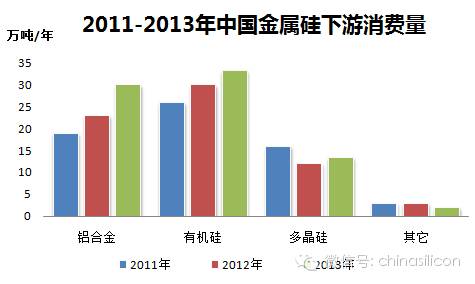

金属硅又称工业硅或结晶硅,通常是在电炉中由碳还原二氧化硅而制得。其主要用途是作为非铁基合金的添加剂和生产半导体硅、有机硅的起始原料。
在我国,金属硅通常按其所含的铁、铝、钙三种主要杂质的含量来分类。按照金属硅中铁、铝、钙的百分比含量,金属硅可分为553、441、411、421、3303、3305、2202、2502、1501、1101等不同的牌号。(关于金属硅编号来源:第一和第二的代号为铁和铝的百分比含量,第三和第四两位代表钙的含量。例如553代表其中的铁铝钙的含量为5%、5%、3%;3303代表其中铁铝钙的含量为3%、3%、0.3%)

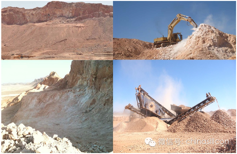

以石英砂为原料冶炼金属硅,包括石英砂制块、配制炉料和矿热炉冶炼几个步骤。
一般来说,优质的石英砂会直接用于生产高档的石英玻璃制品,甚至被加工成宝石级别的如水晶,碧玺等制品。等级稍差但储量较大,开采条件稍好,周围电力较为便宜的则适合生产金属硅。

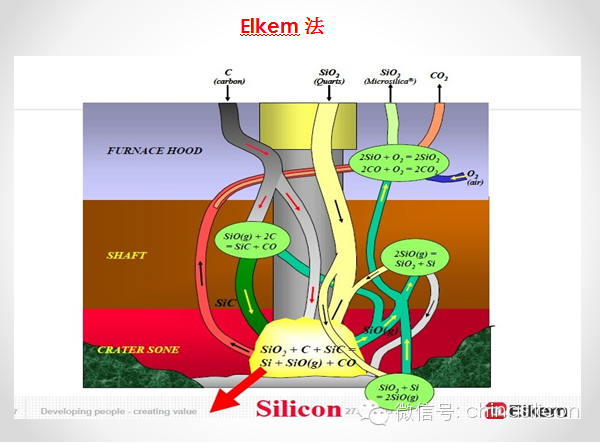

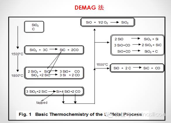

大家一般认为,冶炼金属硅是这样的一个反应:
SiO2 + C -> Si + CO2 ?
但是实际上涉及的反应和副反应至少10个:
SiO2 + 3 C -> SiC + 2 CO            ........(1)
2SiO2 + SiC -> 3 SiO + CO           ........(2)
SiO2 + 2 SiC -> 3 Si + 2 CO         ........(3)
2SiO + O2 -> 2SiO2                  ........(9)
(关于金属硅冶炼过程中发生的反应还有多种不同的解释,在此不再叙述,有兴趣的可以和我们沟通探讨,欢迎给本订阅号留言)以下为西方比较流行的两种:
因此,虽然金属硅是从硅石中提炼出来的,但是并不是所有的硅石都适合制作金属硅。我们日常所见的普通用砂并不是金属硅的真正原料,而是上述所说的工业生产所用到的石英砂,并且经历了多步反应才完成从沙子到金属硅的蜕变。
