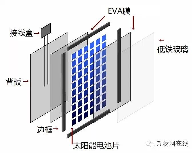

        光伏组件
        低铁玻璃
        低铁玻璃又称超白玻璃、高透明玻璃,具有高透光性、高透明性。低铁玻璃位于光伏组件正面的最外层、直接接受阳光照射。一方面为利用其高透光性为电池片提供光能,量一方面起到保护组件的作用。
        低铁玻璃企业:
    • 信义
    • 南玻
    • 中航三鑫
    • 浙江福莱特
        EVA胶膜
        光伏电池封装胶膜(EVA)一种热固性有粘性的胶膜,用于放在夹胶玻璃中间(EVA是Ethylene乙烯 Vinyl乙烯基Acetate醋酸盐的简称)。用来粘结固定钢化玻璃和发电主体(如电池片)。
       背板
    电池背板位于组件背面的最外层,在户外环境下保护太阳能电池组件不受水汽侵蚀,阻隔氧气防止氧化、耐高低温、良好的绝缘性和耐老化性能、耐腐蚀性能,可以反射阳光,提高组件的效率。一般包含PVF、PVDF、TPT、TPE等。
        EVA胶膜,背板企业
    • 日本三井化学
    • 杜邦
    • SABIC
    • 杭州福斯特光伏材料股份有限公司
    • 江苏斯威克新材料有限公司
        太阳能电池
        太阳能电池制造一直被认为是整个产业链中的核心环节。电池主要作用就是发电,发电主体市场上主流的是晶体硅太阳电池片(元素半导体太阳能电池)、薄膜太阳能电池片(化合物半导体太阳能电池),两者各有优劣。
        太阳能电池企业
    • 美国FrustSolar
    • 日本夏普SHARP
    • 无锡尚德
    • 德国Q-cell
    • 日本京瓷Kyocers
        外框
        外框平板组件必须有边框,以保护组件和方便组件的连接固定。边框的主要材料有不锈钢、铝合金、橡胶、增强塑料等。
        外框企业
    • 3M
    • 霍尼韦尔(honeywell)
    • 东洋铝业
    • 江阴市元铝新能源材料有限公司
         接线盒
        保护整个发电系统,起到电流中转站的作用,如果组件短路接线盒自动断开短路电池串,防止烧坏整个系统接线盒中最关键的是二极管的选用,根据组件内电池片的类型不同,对应的二极管也不相同。
        接线盒企业
    • 浙江人和光伏科技有限公司
    • 宁波中环尚特光伏科技有限公司
    • 泰科国际有限公司
