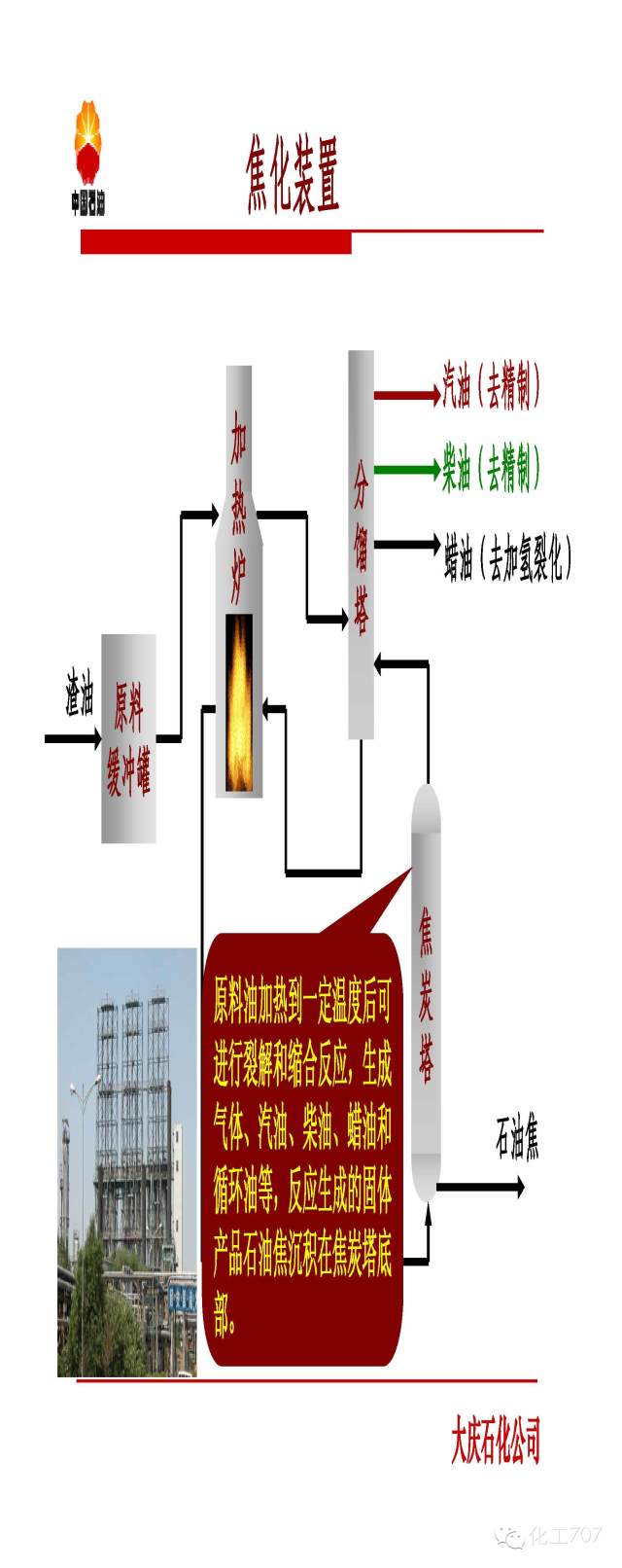

炼油工艺流程知识讲解—图文并

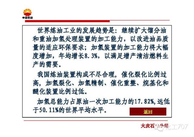

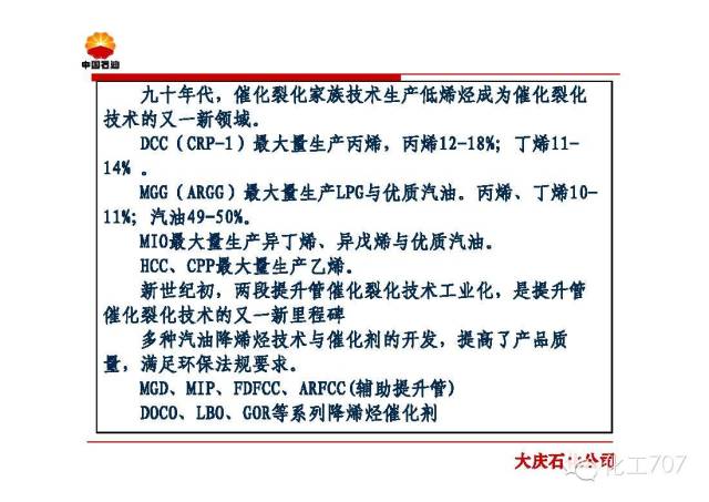

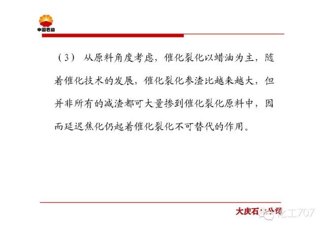

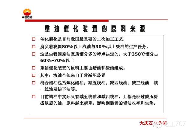

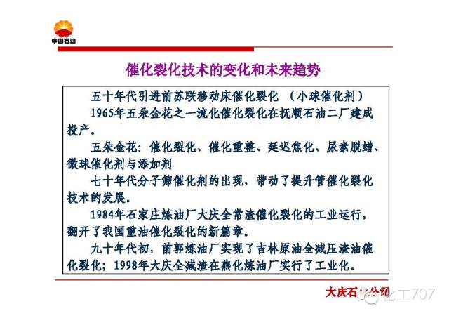

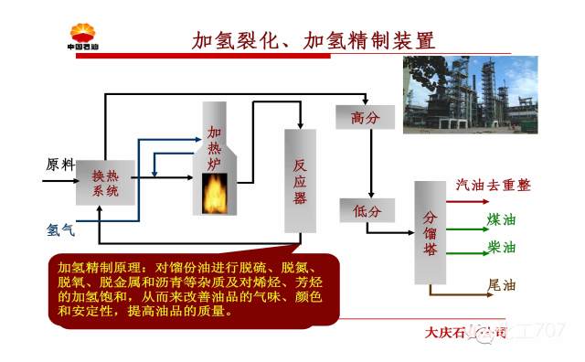

    很系统的基础培训资料,不过里面提到的“裂解”应该改为“裂化”,通常原料隔绝空气加热到600°C以上的反应称为裂解反应,反之是裂化反应,乙烯装置的龙头装置裂解炉里发生的是裂解反应,断链生成氢气,甲烷,乙烯,丙烯以及碳四以上的产品,包括芳烃。
