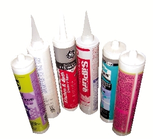

  玻璃胶虽然很不起眼,却是家装过程中使用频率最高的一种辅料,如黏结橱柜台面与厨房墙面、固定台盆和坐便器等操作中,都要用到它。有的消费者因为不懂玻璃胶的性能,往往随便“来两瓶”,不管黏结什么材料都使用同一种玻璃胶。其实,不同的情况适用不同性能的玻璃胶。如果用错玻璃胶,会导致胶条断裂、发霉,甚至窗户漏水、台面漏水等麻烦,因此,消费者应该按照具体的用途选购玻璃胶。
  性能相异用法有别
  家装用玻璃胶多为硅酮材料,按性质分为三种:中性玻璃胶、酸性玻璃胶和水性玻璃胶。酸性玻璃胶黏结力强,对部分材料有一定的腐蚀性,适用材质有限,刺激性味道也大;中性玻璃胶适用大理石、金属、玻璃等多种材质,刺激性味道更小,但黏结力比较弱;水性玻璃胶,黏结力较弱,固化过程慢,但是干透后能在上面刷漆,在家装过程中用得较少。
  百安居四季青店的销售顾问张志刚告诉记者,很多人因为不懂玻璃胶的性能,容易把中性玻璃胶与酸性玻璃胶用反,导致不必要的麻烦,如安装镜子若用酸性玻璃胶会导致其背面的水银被腐蚀。
  现在市场上所售的玻璃胶多数还带有防霉、耐候(耐高温、低温)等功能,消费者应根据实际需要来进行选择。一般来说,卫浴的台盆和坐便器、厨房的台面应选择带有防霉性能的玻璃胶,酸性或中性都可;金属材质的吊顶、淋浴房、镜子应选择防霉中性玻璃胶,而不能用酸性的;烟机灶具、窗户应选择耐候中性玻璃胶。鱼缸对玻璃胶的防水和黏结性能要求都很高,应采用酸性结构型密封胶,也可用聚氨酯类的新型玻璃胶,但其价格较高,一瓶300毫升的玻璃胶约100元。
  多数玻璃胶的包装上都会标明其适用黏结的材质,有的还会标明黏结不同的材质时,其黏结强度分别是多少。消费者在购买玻璃胶时最好能仔细阅读一下使用说明。
