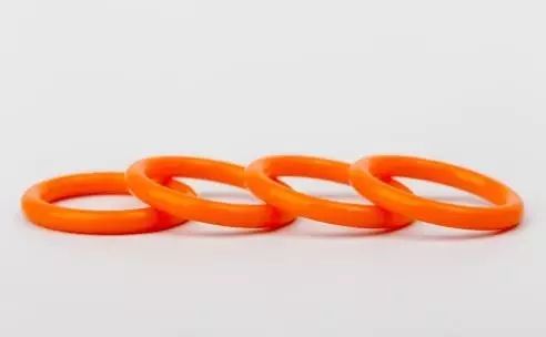

瓦克推出ELASTOSIL ® LR 3020/60液体硅橡胶,能够固化成具有耐水解及耐水蒸气的弹性体。这种快速交联硅橡胶适用于高度自动化的注射成型加工工艺。可用于卫生设备、供暖设备及热电厂等领域使用的成型密封件和其他产品。
ELASTOSIL ® LR 3020/60液体硅橡胶是一种双组分产品,优化的设计使其适合注射成型加工的要求,借助铂催化加成反应迅速固化,其特殊之处在于它的固化产品具有高度的耐水蒸气性。
标准型有机硅弹性体只能够短时间地接触压缩高温水蒸气。这是因为通常在这种情况下有机硅弹性体会被水解,亦即被水化学分解,回弹性也会在压力的作用下变弱,造成密封件泄漏。
ELASTOSIL ® LR 3020/60有机硅能够基本做到抗水解,即便同高温水蒸气长期接触,也不会失去弹性。各项测量数据表明,用ELASTOSIL ® LR 3020/60制成的测试样品,在内部温度为150摄氏度的高压灭菌器中放置21天,退热后的压缩形变率为62%,完全能够满足密封产品对回弹性的高要求。此外,该弹性体的弹性和抗张强度等其他机械性能也获得显著改善。
用ELASTOSIL®LR3020/60制成的密封圈
