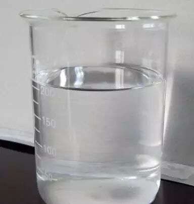

硅油通常是指室温下保持液体状态的线性聚硅氧烷产品,一般是无色(或淡黄色)、无味、无毒、不易挥发的液体,不溶于水、甲醇、乙二醇,可与苯、二甲醚、四氯化碳或煤油等互溶,稍溶于丙酮、二噁烷、乙醇和丁醇。
