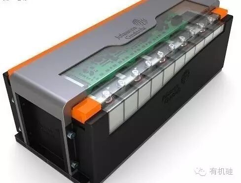

随着电子、信息及通讯等3C产品日趋无绳化,锂电池在手机、笔记本电脑以及 电动工具等应用领域得到迅猛发展,成为其最佳的动力源。在储能技术方面,由于锂电池的能量密度高,低温充放电性能明显优于铅酸电池且价格进一步下降,逐步向电动自行车、电动汽车等代步工具领域拓展,锂电池组的用途越来越广。
锂电池能量密度高,这是其优势所在,同时也是危险所在。随着制造工艺和原材料升级,锂电池的安全性要求越来越高。使用中,过放电和过充电都会引起电池循环次数降低甚至是永久性损坏,针对应用于电动工具的锂电池,被大量串、并联以获得更高电压和更多放电电流的电池组就更需要实施安全保护,以避免在使用中发生的危险 。
    硅胶具有防火阻燃的作用,在锂电池组内灌入液态硅胶,当发生撞击危险时,硅胶绝缘能阻止短路的发生。另外,因其具有阻燃作用和减震作用可阻止爆炸发生,尽最大可能控制危险事态的扩大。
