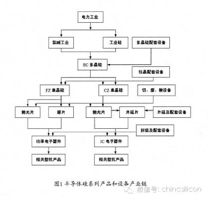

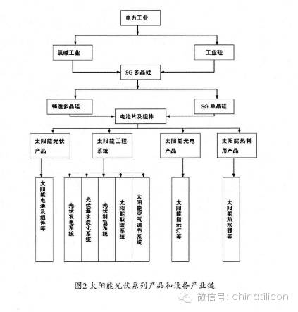

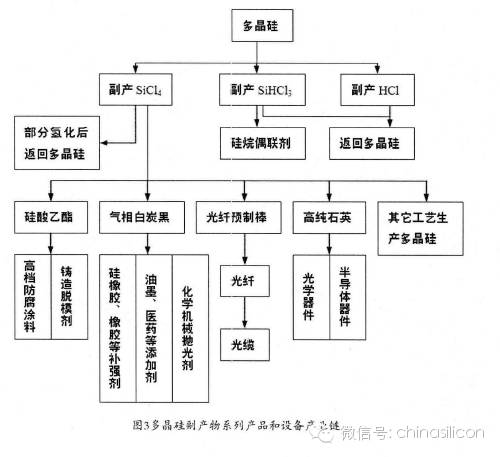

      多晶硅产业链是指以多晶硅为中心的上、下游各类产品的辐射和有机组合。目前,多晶硅产业链主要有3条阴:一是以“电子级多晶硅”为中心的半导体硅系列产品和设备产业链(图1);二是以“太阳能级多晶硅”为中心的太阳能光伏系列产品和设备产业链(图2);三是多晶硅副产物系列产品和设备产业链(图3)。

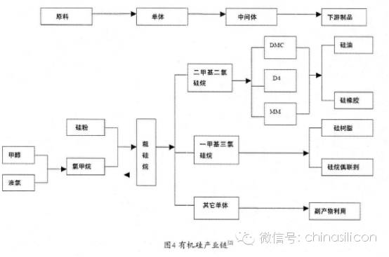

    有机硅产业链(如图4所示)的上游包括原料、单体和中间体,是有机硅单体,具有生产流程长、技术难度大的特点,属技术密集型、资本密集型产业,其生产水平和装置规模是衡量一个国家有机硅产业技术水平的重要依据;有机硅产业链的下游包括深加工产品及制品,主要是以有机硅单体为原料生产的硅油、高温硅橡胶、室温硅橡胶、硅树脂,硅烷偶联剂等产品。
         有机硅产业链中的硅块生产企业多,技术门槛低,生产企业所占份额少,计价能力低。有机硅中间体(单体)进人技术壁垒高,生产企业少,规模效益显著,行业增长受下游影响较大,计价能力强;提高单体二甲基二氯硅烷产量和含量、降低能耗和物耗以及合理利用副产品是目前生产研究的重点。有机硅深加工制品生产企业多,单一企业生产份额少,下游需求广泛,对单体的依赖性大,成本转嫁能力强,是整个产业链中附加值最高的部分。

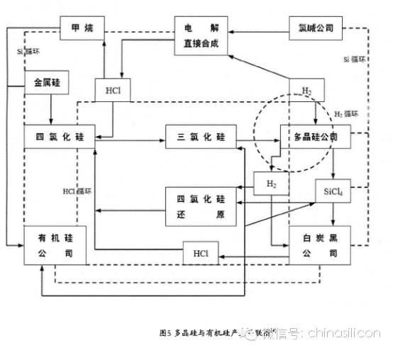

      由以上阐述,多晶硅与有机硅产业之间有很多交叉点相关联,可以实现多晶硅向有机硅产业的延伸,可以解决制约多品硅、有机硅工业发展的瓶颈问题,从而形成一个资源循环利用、相互促进的良性循环,实现了硅资源的循环利用,降低了污染排放,又提高了经济效益。两产业链之间的关联循环图,如图5所示。

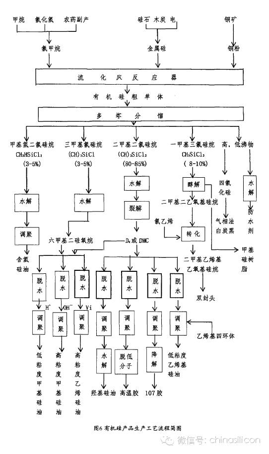

    有机硅单体合成工艺为一氯甲烷的合成、有机硅单体合成、单体分馏、单体水解和线状单体裂解五个步骤(如图6 )
      有机硅下游产品主要指聚硅氧烷,根据结构形态和性能分为硅油、硅橡胶、硅树脂((RSi(OR)4-n)和硅烷偶联剂((XSi(OR)3),其合成工艺具有多样性,这里不再阐述。

    当前,多晶硅和有机硅产业均有大量的四氯化硅副产物产生,有机硅产业有一定量的三氯氢硅、甲基file:///C:/Users/ADMINI~1/AppData/Local/Temp/ksohtml/wps21.tmp.jpgfile:///C:/Users/ADMINI~1/AppData/Local/Temp/ksohtml/wps31.tmp.jpgfile:///C:/Users/ADMINI~1/AppData/Local/Temp/ksohtml/wps42.tmp.jpgfile:///C:/Users/ADMINI~1/AppData/Local/Temp/ksohtml/wps53.tmp.jpgfile:///C:/Users/ADMINI~1/AppData/Local/Temp/ksohtml/wps63.tmp.jpg三氯硅烷副产物产生,而充分利用好这些副产物可以实现多晶硅和有机硅产业链的相互转化。以下主要对副产物的转化利用进行阐述。
    4.1四氯化宙一甲基三氯硅烷生产白炭黑
    气相法白炭黑的生产在多晶硅和有机硅之间架起了一条运转纽带,它既可以充分利用多晶硅副产物四氯化硅,又可以消耗掉有机硅工业副产物甲基三氯硅烷;另外,气相法白炭黑生产过程中产生的HCl可返回多晶硅和有机硅单体长用于HSiC,3和CH3Cl的合成,气相法白炭黑可用于有机硅下游深加工产品,高效利用硅资源。气相法白炭黑的合成方程式如下所示
    .(合成工艺I)
    (合成工艺11)
    4.2四氮化硅转化为三氯氢硅
    四氯化硅还原生产三氯氢硅是全球各大多晶硅企业十分关注的问题。该法在处理副产物四氯化硅同时,还可以重新得到生产多晶硅的原料三氯氢硅,三氯氢硅也可以用来合成硅烷偶联剂。该转化的还原方法有以下几种:
    file:///C:/Users/ADMINI~1/AppData/Local/Temp/ksohtml/wps75.tmp.jpg
    4.3四氛化硅转化为正硅酸乙酷及其缩聚物
       正硅酸乙酷是一种重要的精细化学品,其可用四氯化硅与乙醇进行酷化反应,目前国内已有企业采用该法生产,醋化反应方程式为:
    4.4四氮化硅转化为硅烷类产品
    国内有些小规模厂家已在销售四丁酮肘基硅烷和四乙酞氧基硅烷
    4.4.i四丁酮肪基硅烷
    四丁酮厉基硅烷,分子式C1}H;ZNQO声i,分子结构如下:      反应方程式:
         生产工艺:以丁酮}5为原料,甲苯为溶剂,在搅拌条件下滴加四氯化硅,反应分层,上层溶液经液氨中和、过滤,蒸馏去除甲苯后得到50%的四丁酮肪基硅烷;下层用30%a氢氧化钠中和后回收丁酮豚。
    4.4.2四乙酞氧基硅烷
    四乙酞氧基硅烷,由四氯化硅与乙酸醉反应生成。四乙酞氧基硅烷可进一步制成新型有机硅交联剂二叔丁氧基硅烷,乙酞氯可以作为副产品销售。    反应方程式:
    4.5四氛化硅生产光纤冈
      光纤的主要成分是石英即Si仇,以四氯化硅和氧气为原料采用PECYD(等离子体增强化学气相沉积法)的方法可生产光纤。20世纪70年代中国工程院赵梓森院士与他的研究团队利用此法生产了第一根光纤。    但生产光纤要求原料四氯化硅含杂质的质量分数低于10-7,因此提纯技术要求很苛刻,主要的提纯技术有精馏法与吸附法交替、水解法。因PECVD法技术要求十分严格,故用此法生产光纤的可行性较小。
