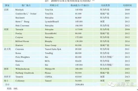

    2009年至今,西欧共关闭20多家炼厂,主要集中在法国、英国、意大利和德国等国家,原油一次加工能力减少204万桶/日(见表1)。这些关闭的炼厂多转化为成品油储存(或进口)终端,部分转化为生物燃料炼厂。此外,还有一些欧洲炼厂或关停了部分装置,或处于闲置状态。

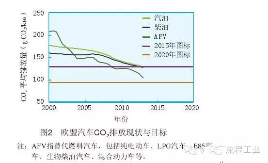

    欧盟汽车燃油经济性的大幅提升,也导致欧盟油品需求的下滑。欧盟法规(EC)443/2009对新轻型汽车(LDVs)CO2排放提出要求:通过改进车辆发动机技术于2015年将CO2排放降至130g CO2/km(相当于5.6L/100km),如图2所示。
    根据欧洲环境署(EEA)发布的数据,目前欧盟乘用车和厢式货车都已经满足各自的CO2减排目标。欧盟2013年出售新乘用车的平均CO2排放水平为127g/km。也就是通过改进车辆发动机技术等水平,欧盟轻型汽车的油耗水平已从2008年的6.5L/100km左右下降到目前的5.6L/100km,未来还将进一步降至4L/100km。

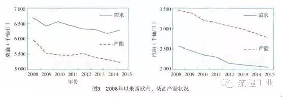

    目前欧洲成品油市场结构性矛盾十分突出。汽油产能严重过剩,而柴油和煤油产能不足(见图3)。同时,重油、沥青、石蜡和石油焦需求下滑,而液化石油气和石脑油供应不足。需求和供应能力的错位已经导致欧洲成为美国市场汽油净出口商,同时柴油需要从俄罗斯净进口。虽然炼油产品市场需求的变化并不是炼油商自身的问题,但也反映出欧洲炼油商适应当地需求快速变化的能力不足。

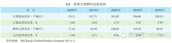

    据IHS最新统计和预测,2005年,欧盟生物柴油和燃料乙醇需求占柴油和汽油需求的比重均不到1%;2014年,欧盟生物柴油和燃料乙醇需求比2005年分别增长了3.7倍和4.6倍,占柴油和汽油需求的比重均超过4%;到2040年,欧盟生物柴油和燃料乙醇需求占柴油和汽油需求的比重将分别达到5.7%和7.4%(详见表2)。
