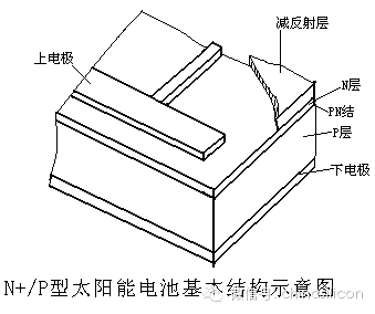

    因制造太阳能电池的基本材料和工艺的不同,太阳能电池的结构有多种样式。应用最多的常规硅太阳能电池的结构示意如下图:

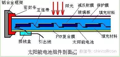

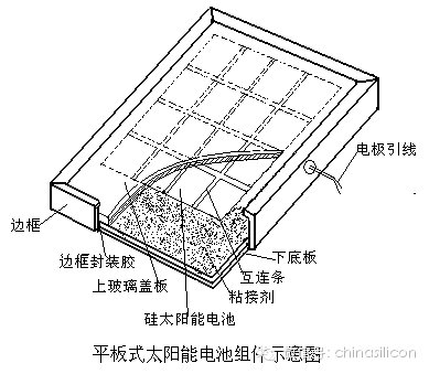

    太阳能电池的基本结构如下图:

    ● 太阳能电池粘接密封用单组分室温硫化硅橡胶
    单组分室温硫化硅橡胶可用于太阳能电池的边框密封剂、接线盒密封剂、汇流条密封剂、薄膜组件支架粘接剂等。
    适用于太阳能电池粘接密封的单组分室温硫化硅橡胶是中性硅橡胶,以保护电池芯片不受污染腐蚀,同时要求硫化后的硅橡胶具有阻燃性能。
    ● 太阳能电池芯片表面减反射膜层材料
    在电池芯片表面要应用硅溶胶或硅烷处理,生成减反射膜,以提高太阳能电池吸收光照效率。
    ● 太阳能电池组件透光表面的保护膜
    在太阳能电池组件的透光表面上涂覆有机硅涂层,保护电池表面免遭外界因素损伤,并且提高接收光照效率。
    适用的有机硅涂料是有机硅树脂为基料的特殊涂料,要求室温快速固化,固化后的膜层应具有适当高的折射率,并且对基材粘附牢固。
    ● 太阳能电池组件装配用填充粘接材料
    在太阳能电池组件中,芯片周围要填充透明材料粘接固定,以往较多应用EVA材料热熔填充,在发电运行过程中,经常出现EVA黄变、透光率降低和脱粘等现象,导致电池发电效率降低。为了延长光伏电池的工作寿命和提高发电效率,采用液体硅橡胶填充粘接才是科学合理的选择,尤其是应用加成型液体硅橡胶填充灌封太阳能电池组件,将会达到最佳效果。
    研究开发适用于光伏电池填充封装的加成型液体硅橡胶,必须解决保证硅橡胶的高透光性能和可靠的粘接性能等技术关键。
