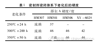

    飞机发动机与后机身的高温区及其环控系统需要耐温达300℃ 的耐高温有机硅密封剂,常用的有HM 301耐高温有机硅密封剂、HM 325高强度高硬度有机硅密封剂、HM 306双组分有机 硅密封剂和  XY - 602S胶粘剂。其中HM 306 双 组分有机硅密封剂和  XY - 602S 胶粘剂的耐温达到  350℃ ,并具有优异的抗密闭降解性能,无需涂覆粘接底涂剂,即可对金属材料具有良好的粘接性能。 几种密封剂在密闭体系下老化后的 硬度见表 1。
    由表1可见, HM307经 250℃ × 24 h  密闭体系下老化后已经流淌,说明此时HM307已降解; 而HM301有机硅密封剂经350℃ × 50 h密闭体 系下老化后也出现流淌现象 。3 种条件下老化 后, HM306有机硅密封剂和XY - 602S  胶粘剂的硬度变化不大,说 明 这 两种密封剂均可以耐350℃ 高温密闭降解 。

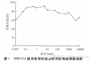

    随着电子技术的发展,现代战争进入信息战和电子战的时代,抗电磁干扰及通信保密对电子设备和武器装备至关重要 。 军用飞机的电子系统和设备的数量不断增加,电子系统和设备正向高频率、宽频带 、 高集成度、高可靠性和高精度方向发展; 而电磁干扰将越来越严重,已成为电子系统和仪器设备正常工作的突出障碍 。 因此,飞机的电子设备舱和工作舱等部位的接缝处、孔隙处和密封缝隙 。必须采用导电有机硅密封剂以实现电磁防护与密封 。 我国航空工业主要应用体积电阻率小于  0. 1 Ω•cm  的高导电密封剂,尤其是 体积电阻率小于 0. 01 Ω•cm  的超高导电密封剂。 目前广泛应用的HM 332单组分导电有机硅密封剂和HM 315A 双组分缩合型导电有机硅密封剂的体积电阻率均小于0. 005 Ω•cm ,在宽频范围 内具有优异的电磁屏蔽性能 。HM 315A  超导电有机硅密封剂的电磁屏蔽效能见图1

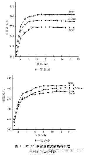

    由图 2可见,在高温火焰的作用下,密封剂生成了坚固紧实的炭层,正是这一炭层有效阻止了高温火焰的穿透 。HM 320 低密度防火隔热有机硅密封剂的工作温度为-60 ~204℃,密度为 0. 8 g/cm 3 , 3. 2 mm厚的密封剂经过  1 050 ~ 1 150℃火焰燃烧15 min 不会穿透,并有良好的隔热性能 。 如将厚度为  2. 0 mm、2. 5 mm、3. 0 mm  的  HM 320 密封剂粘接在钛合金和铝合金板上进行防火隔热性能测试,不同厚度的  HM 320  的隔热性能见图  3。
    由图3可见, HM 320  具有很好的隔热性能, 即使厚度只有  2 mm  的密封剂也具有优良的隔热效果。

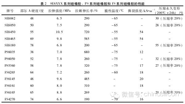

    伴随着航空工业的发展,在国内外典型的三代战斗机上( F-15、F-16、苏  - 27 和歼 - 10 等) ,热硫化硅橡胶以其优异的耐热性、 耐候性、电绝缘性和化 学 稳定性等取代通用橡胶 ( 天然橡胶 、 丁苯橡胶、氯丁橡胶、 乙丙橡胶 等) 而广泛用于制造在空气 、 臭氧 、 燃油 、 滑 油和电场中工作的橡胶零件 、 胶板 、 胶管和型材,大大简化了航空工业用橡胶的品种与种类 。 通用硅橡胶的使用温度范围为  - 70 ~ 250℃ ,某 些使用部位可低于  - 70℃ 或高于  250℃。 当前在航空工业上大量应用的通用硅橡胶有 61XX系列硅橡胶 、G1XX  系列硅橡胶 、SE6XXX 系列硅橡胶 、PS  系列硅橡胶和  FS  系列硅橡胶 等 。SE6XXX  系列硅橡胶 、PS  系列硅橡胶和  FS 系列硅橡胶的性能见表 2。
    file:///C:/Users/lenovo/AppData/Local/Temp/ksohtml/wpsB10D.tmp.png
    表 2中, SE6XXX  系列硅橡胶为甲基乙烯基硅橡胶 。 其中 SE6042  和  SE6050  硅橡胶在臭氧含量较高的空气和电场中的工作温度为 - 60 ~ 250℃  ,在润滑脂中的工作温度为  - 55 ~ 150℃  , 适合作模压空气系统的密封和电绝缘零件 ( 如 密封罩 、 座舱 、 座椅密封衬垫、电器绝缘件、 减 压器用密封圈及橡胶金属件等) ;  SE6450  和 SE6465  硅橡胶在空气中的工作温度为  - 50 ~ 200℃  ,适合作制造形状复杂的高抗撕硅橡胶零件 ( 如加压氧气面罩主体和加压氧气面罩供氧 波纹管等) ;  SE6180  硅橡胶在臭氧含量较高的空 气和电场中的工作温度为  - 60 ~ 250℃ ,在润滑 脂中的工作温度为  - 55 ~ 150℃ ,适合作制造高温空气系统中的密封和电绝缘零件 ( 如高温电 绝缘管 套和 绝 缘 套 管 、 各 种 管 线 胶 垫 的 紧 箍 件等) 。
    PS 系列硅橡胶为甲基苯基硅橡胶,具有更优异的耐高低温性能。 其中  PS6035 硅橡胶在空气中的工作温度为  - 70 ~ 250℃ ,适合作制造氧气面罩呼吸气活门膜片; PS6050 和 PS5360  硅橡胶在空气中的工作温度为- 70 ~ 250℃ ,适合作 模压空气系统的密封和电绝缘零件 ( 如飞机高 温部位密封件 、 电绝缘零件和密封圈等) 。
    FS 系列硅橡胶为氟硅橡胶,具有优异的耐油性能 。 其中 FS6265、FS4270  和 FS6165硅橡胶适合作制造飞机发动机高温区空气 、 燃油 、 液压 系统密封件和电绝缘零件;  FS6161  硅橡胶适合 作制造液压 、 电气管路的紧箍件;  FS6145  硅橡 胶适合作注射成型航空连接器 。

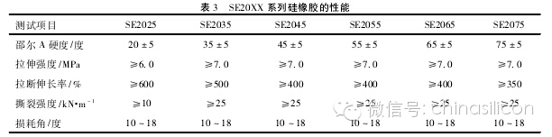

    SE20XX  系列硅橡胶是以甲基苯基硅橡胶为基胶,加入补强剂、结构控制剂 、 阻尼剂经特殊处理而成的胶料 。SE20XX  系列硅橡胶不仅具有良好的阻尼性能 、 耐候性和耐高低温性能,而且具有优良的高低温环境下的性能稳定性,在使用 温度范围 (- 40 ~ 70℃ ) 内硬度变化小于  10 度 [ 23 ] 。 其性能见表 3。
    采用  SE20XX  系列硅橡胶制造的  JZH  航空仪 表用硅橡胶减振器,性能指标满足GJB5257 要 求 。 与原天然橡胶减振器相比,减振效率提高 50%  ,使用寿命10年以上; 制造的JZQ  惯导平 台用硅橡胶减振器,减振器谐振点放大倍数小于 5 ,在使用温度 (  - 40 ~ 70℃  ) 范围内,减振器 谐振频率变化小于  30 Hz ,减振器使用寿命可达 10  年或飞行1 000 h 以上; 制造的  JZB  大载荷航 空减振器,单件减振器载荷  14. 5 ~ 75 kg ,功能 振动加速度为  9. 7 g ,耐久振动加速度为  11. 7 g , 减振效率达到  80%  以上 。 以上三类减振器已在歼击机、 运输机和直升机等多 个 型号中获得应用 。
