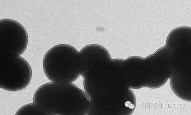

中国科学院兰州化学物理研究所研究员王齐华带领的小组着眼于氧化硅框架结构的设计,试图通过有机硅烷的引入构筑有机-无机杂化壳层。相对于无机部分,有机硅烷杂化部分抵抗碱刻蚀的能力更弱。他们采用乙烯基三乙氧基硅烷与正硅酸乙酯共水解/缩聚构筑了有机-无机杂化壳层,结合选择性刻蚀的思路一锅法制备了大脑皮层形貌的介孔氧化硅基核-壳结构。
通过调控有机硅烷的量和刻蚀时间,他们实现了对介孔孔径、材料形貌的有效控制。表面介孔孔径最大可达~19nm,孔体积可达1.29cm3g-1。此外,部分刻蚀下来的低聚硅酸盐会在刻蚀部分再次发生自组装,使介孔孔道内存在大量暴露的乙烯基,利用这一特点可在孔道内接枝温度响应性高分子聚(N-异丙基丙烯酰胺)制备温度响应性纳米反应器。
在制备中间层介孔二氧化硅时,引入了荧光基团,使得最终产品展现出良好的荧光特性,扩展了所制备的材料在生物领域的应用前景。
