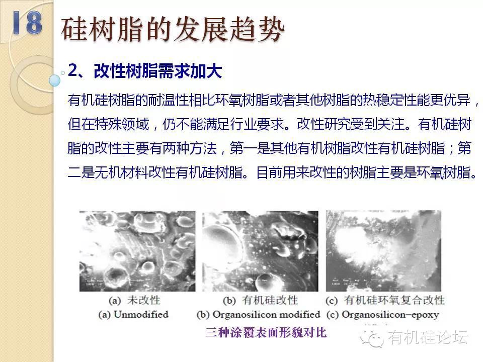

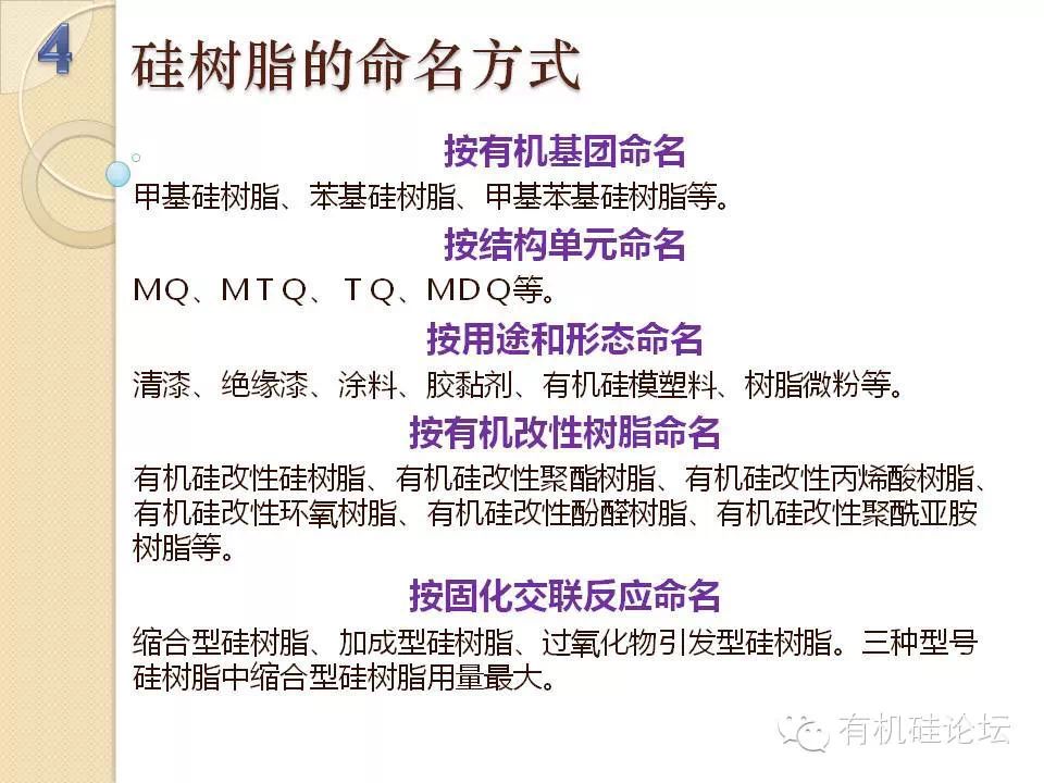

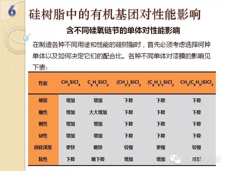

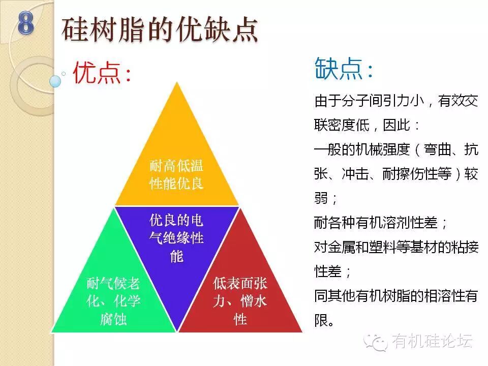

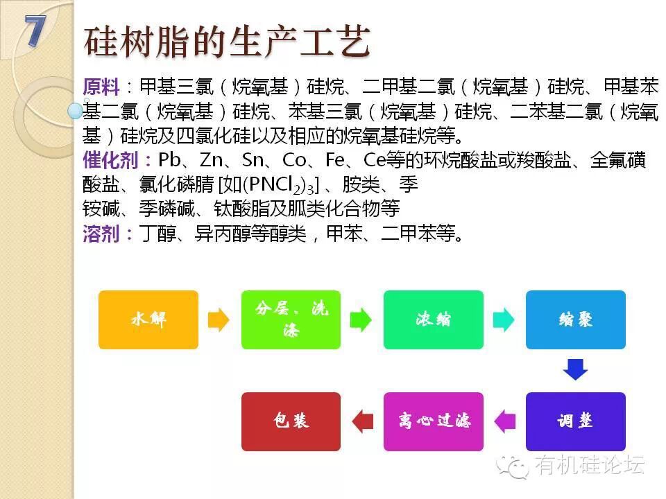

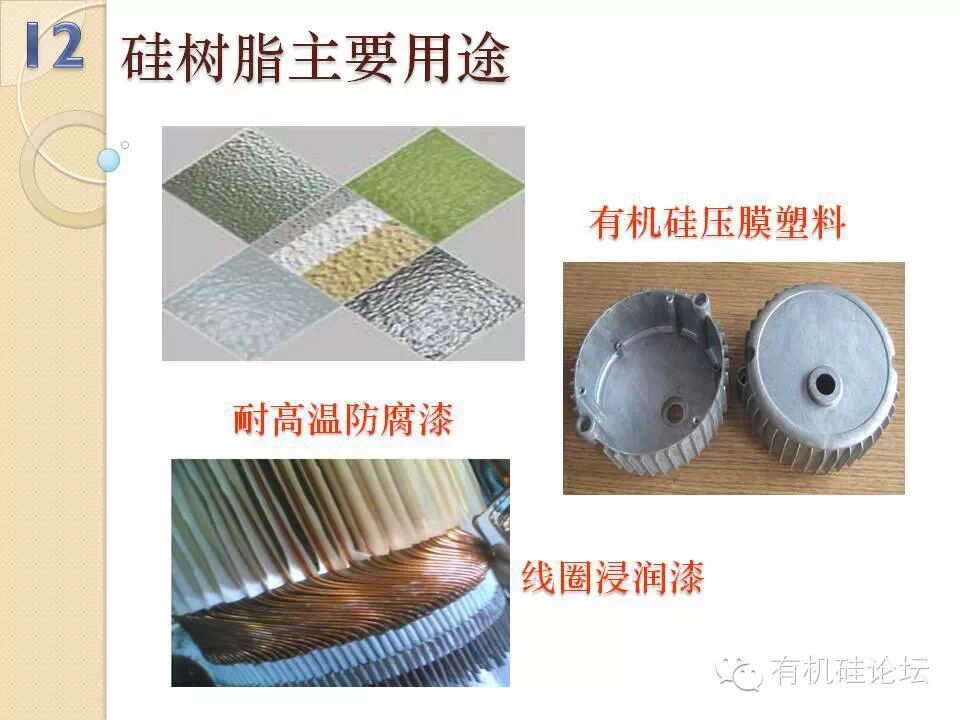

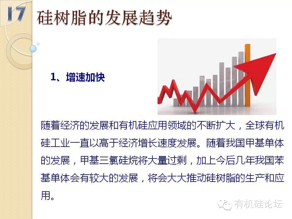

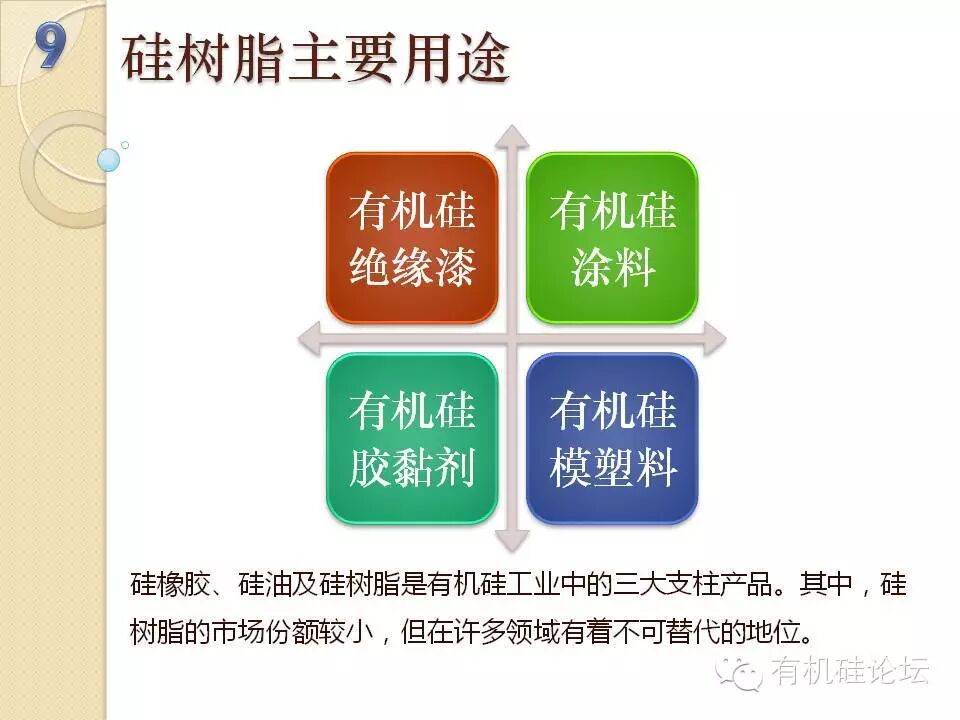

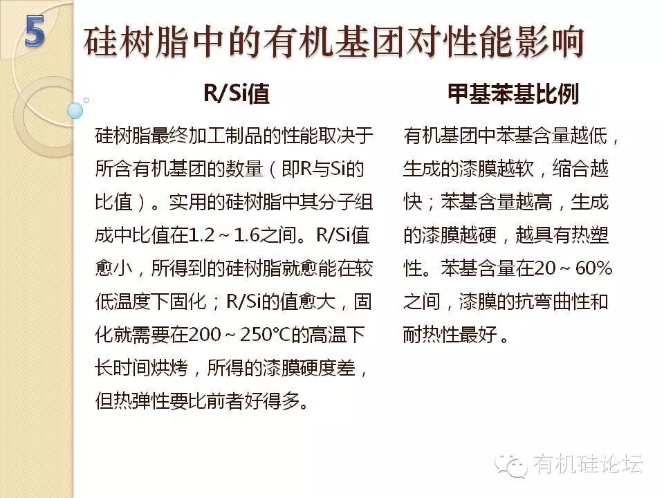

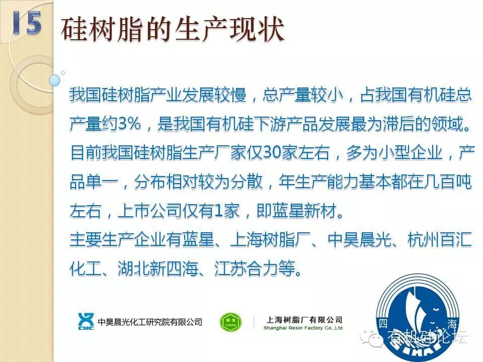

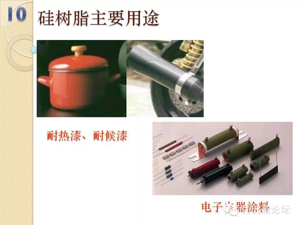

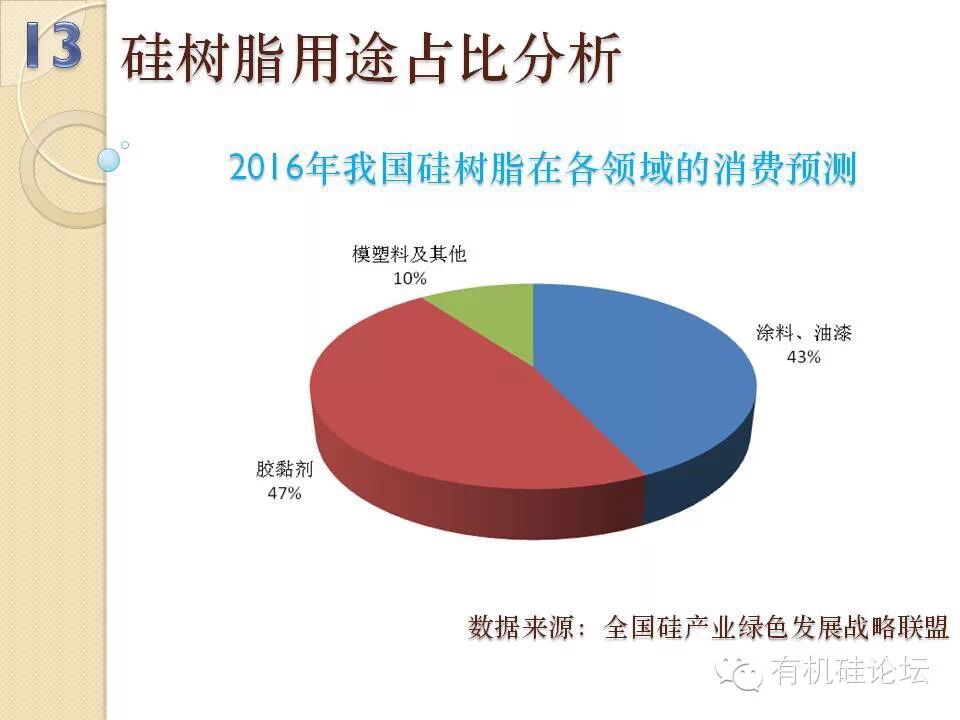

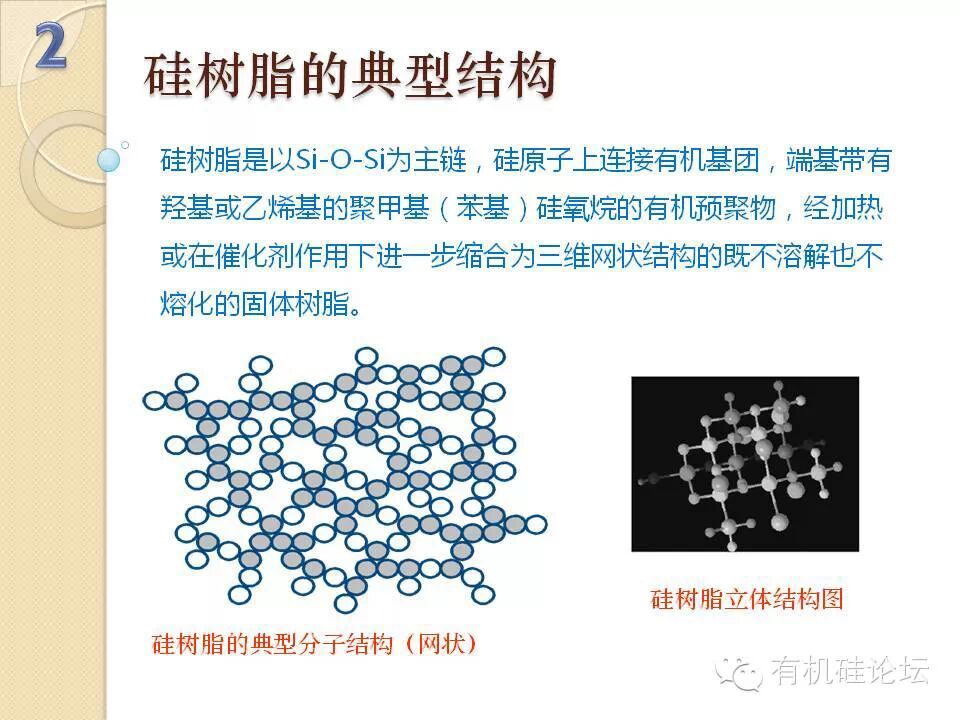

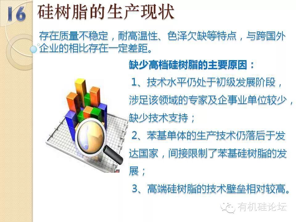

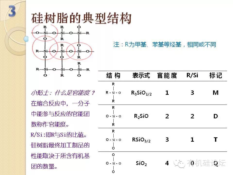

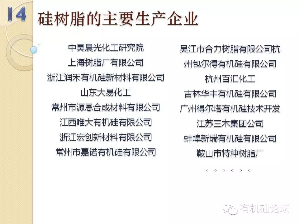

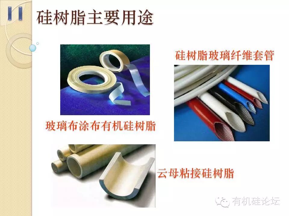

一张图看懂硅树脂

    推荐,感觉现在做硅树脂的确实不多

    schultz 发表于 2015-5-27 10:30:26 | 显示全部楼层
    相当赞啊,直接图片,看着爽

    现在做硅树脂好多都是高温固化或者有溶剂的,有木有室温固化无溶剂的做的比较成熟的

    现在做有机硅改性聚酯的多吗?好像多环氧和聚氨酯的比较多,聚酯的较少,这是为什么呢?
