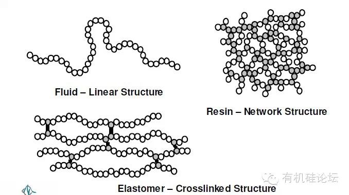

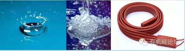

有机硅材料形态多样,既有小分子化合物,也有可流动的液态聚合物,还有弹性的硅橡胶类和坚硬的硅树脂及涂料等产品。
有机硅聚合物大多具有类似硅酸盐的高分子骨架,同时其侧链带有有机基团。
这样的半无机半有机特殊高分子结构,赋予有机硅材料耐高温耐低温、耐气候老化、憎水防潮、高绝缘强度和低介电损耗、光学透明、安全无毒等一系列优良性能。

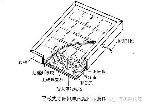

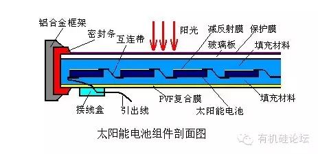

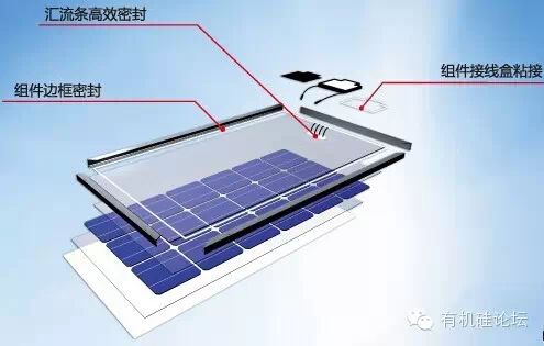

太阳能电池的基本结构如下图:
用于太阳能电池的装配的有机硅材料及其相关技术关键分述如下:

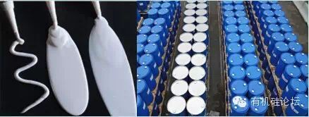

● 太阳能电池粘接密封用单组分室温硫化硅橡胶
单组分室温硫化硅橡胶可用于太阳能电池的边框密封剂、接线盒密封剂、汇流条密封剂、薄膜组件支架粘接剂等。
适用于太阳能电池粘接密封的单组分室温硫化硅橡胶是中性硅橡胶,以保护电池芯片不受污染腐蚀,同时要求硫化后的硅橡胶具有阻燃性能。
● 太阳能电池芯片表面减反射膜层材料
在电池芯片表面要应用硅溶胶或硅烷处理,生成减反射膜,以提高太阳能电池吸收光照效率。
● 太阳能电池组件透光表面的保护膜
在太阳能电池组件的透光表面上涂覆有机硅涂层,保护电池表面免遭外界因素损伤,并且提高接收光照效率。
适用的有机硅涂料是有机硅树脂为基料的特殊涂料,要求室温快速固化,固化后的膜层应具有适当高的折射率,并且对基材粘附牢固。
● 太阳能电池组件装配用填充粘接材料
在太阳能电池组件中,芯片周围要填充透明材料粘接固定,以往较多应用EVA材料热熔填充,在发电运行过程中,经常出现EVA黄变、透光率降低和脱粘等现象,导致电池发电效率降低。为了延长光伏电池的工作寿命和提高发电效率,采用液体硅橡胶填充粘接才是科学合理的选择,尤其是应用加成型液体硅橡胶填充灌封太阳能电池组件,将会达到最佳效果。
研究开发适用于光伏电池填充封装的加成型液体硅橡胶,必须解决保证硅橡胶的高
透光性能和可靠的粘接性能等技术关键。

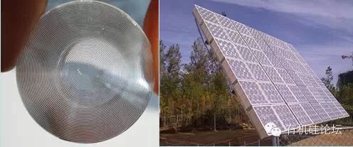

● 太阳能光热发电菲涅尔透镜成型用有机硅材料
以菲涅尔透镜作为聚光构件的太阳能光热发电系统已经崭露头角。
应用菲涅尔透镜的特殊结构,用一组平板镜取代抛物面型的曲面镜聚焦即可实现太阳光高效聚焦,菲涅尔透镜制造工艺简便,运行稳定,因而菲涅尔系统光热发电受到广泛关注。
虽然多种透明材料都可以用来制造菲涅尔透镜,但就成型加工工艺、制件自身重量、制件尺寸稳定、材质耐候耐热稳定性等各种因素比较,高透明性硅橡胶具有明显优势。尤其是以加成反应硫化型液体硅橡胶作为光热发电用菲涅尔透镜的基础材料,因为成型工艺简便、成型的透镜重量轻、性能稳定、耐气候老化,硅橡胶透镜将会保证菲涅尔系统聚光效率提高,长期运行稳定可靠。
