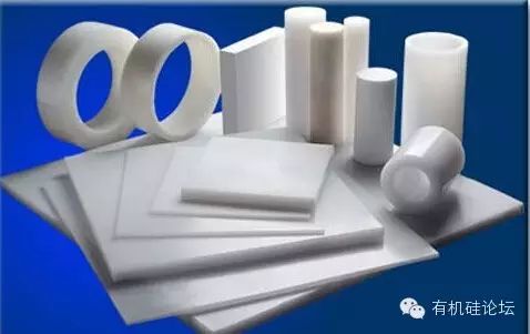

图2:聚四氟乙烯制品
据曾担任过鸿源化学厂分管技术的厂长、后支援到晨光院的陈大猷同志说,当时他们厂高曾熙工程师等只凭一点产品介绍,就开始研发。他们用石英管作F22的裂解管,当时没有高压釜就用钢瓶代替,进行四氟乙烯的聚合试验。他们怕聚合反应出现意外,为了安全,将钢瓶放在沙袋垒成的掩体内加热,用长杆在掩体外操作以免钢瓶爆炸伤人,尽管如此,在试验中还是发生过钢瓶爆炸。在这样原始的条件下,还在试验中得到过若干克颜色较黑的“塑料王”样品,1957年上海的《解放日报》和《人民日报》都作了报道。
1958年,由于国防尖端工业对聚四氟乙烯的迫切需求,化工部安排北京化工研究院开发有机氟材料。1959年,化工部也在上海鸿源化学厂安排了较小规模的试验装置进行试验,并会同上海市化工局组织了有中国科学院上海有机化学研究所和高等院校等10来个单位参加的全国范围大协作。
在会战中解决了一系列关键技术问题。如F-22裂解制四氟乙烯单体用的裂解管,曾用过石英管、银管等,后来使用的是由上海市第五钢厂专门试制的特种合金钢管;聚合配方是由上海有机化学研究所选定的。再如,高分子合成与单体中杂质的数和量有关,如何确定和除去四氟乙烯中的众多杂质,是当时一大难题,那时还没有色谱仪,是手工操作很繁琐的体积色谱。为提高四氟乙烯单体纯度和分析手段的分辨率,攻关组花费了不少心血。试验中,北京化工研究院2位技术人员提供的在国外(前苏联)看到的一些情况,对攻关起了一定的作用。在上述攻关期间,正值国家三年困难时期,大家在吃不饱甚至浮肿的情况下,仍在为早日得到“塑料王”而奋战。
在另一套小型装置中试验比较顺利的基础上,设计出30t/a的中试兼小生产装置。上海市化工局将此装置安排到了上海市合成橡胶研究所(即现在的上海市有机氟材料研究所的前身)内,于1964年建成试车,当时化工部二局副局长陶涛、上海市化工局瓮远副局长都亲自带领业务骨干在现场蹲点指导。在参加攻关单位职工们和清华大学师生们共同参与下,于1964年5月试制出聚四氟乙烯树脂,经上海市塑料研究所进行加工,得到的管、棒等制品表明树脂合格。
在随后的年代里,聚四氟乙烯不但有悬浮品种,还增加了分散品种和乳液。我国自力更生试制成功的聚四氟乙烯,被西方国家认为是战略物资,不仅打破了他们对中国的封锁、长了中国人民的志气,更使“塑料王”不受制于外国人!重要的是积累了宝贵的试制经验、锻炼了队伍,为日后氟材料的发展打下了基础。
