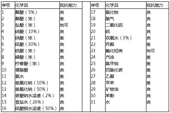

有机硅封装材料有很好的耐湿气,耐水性及耐油性,但对浓硫酸,浓硝酸等强酸,氨水,氢氧化钠等强碱,以及甲苯等芳香烃溶剂的抵抗能力差。下表定性的列出有机硅封装材料耐化学品性。
