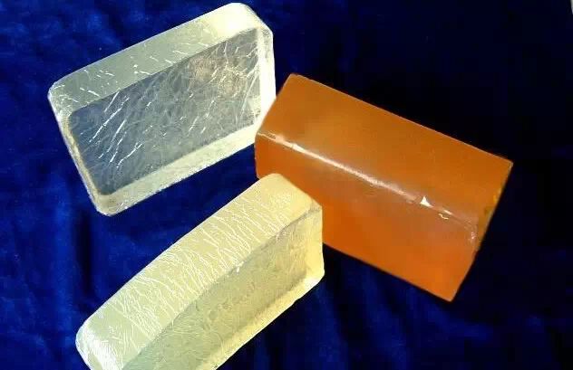

压敏胶粘剂,简称压敏胶,是丙烯酸系和橡胶系的溶剂型或胶乳型胶粘剂,主要用于生产压敏胶带。
近年来,由于高速操作、合理涂布、排除溶剂公害问题的需要,发展了热熔压敏胶。热熔压敏胶(HMPSA)是以热塑性聚合物为主的胶粘剂,集热熔胶和压敏胶的特点于一体,无溶剂,无污染,使用比较方便。它在熔融状态下进行涂抹,冷却固化后施加轻度指压就能起到粘合作用。它的应用范围很广,可用于尿布、妇女用品、双面胶带、标签、包装、医疗卫生、书籍装订、表面保护膜、木材加工、壁纸及制鞋等方面,其中,包装用HMPSA消费量最大,几乎占总量的一半。
热熔压敏胶主成分较多应用苯乙烯类热塑弹性体。热熔压敏胶优点是无溶剂,因而无大气污染,且生产率高。但缺点是耐热性、内聚力不足。新的SEBS、SEPS、环氧化SBS等热塑性弹性体,用于制备更高性能的热熔压敏胶。新的丙烯酸酯嵌段共聚体耐热性、氧化稳定性、UV稳定性、对HDPE、不锈钢、玻璃、聚苯乙烯、丙烯酸板、聚碳酸酯、尼龙、聚丙稀等材料良好粘合,可用于制医用带、透明膜、标签等。丙烯酸聚合物配合水溶性聚合物制成能水分散的热熔压敏胶,丙烯酸聚合物在弱碱水溶液中分散成100μm以下非粘着性的粒子,容易分离,适用于旧纸回收。含二苯甲酮基的丙烯酸酯单体共聚得到低Tg的丙烯酸共聚体,制热熔压敏胶,受UV照射易交联,优点是不需添加光引发剂,也无引发剂残留问题,能低温(120~140℃)热熔涂布,低VOC、低臭气、无皮肤刺激性、热稳定性良好。

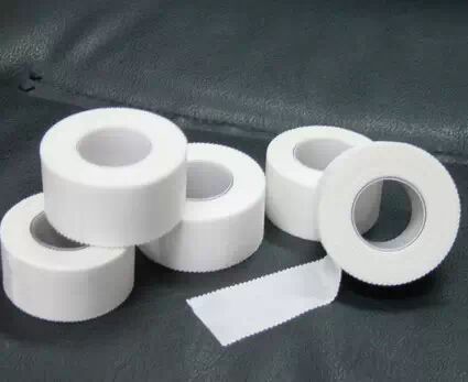

胶粘带是胶粘剂中特殊类型,即将胶液涂于基材上加工成带状并制成卷盘供应的,包括溶剂活化型胶粘带、加热型胶粘带和压敏胶粘带。例如医学上日常用的橡皮膏和电气绝缘胶即属于压敏胶粘带。
压敏胶带的组成:
