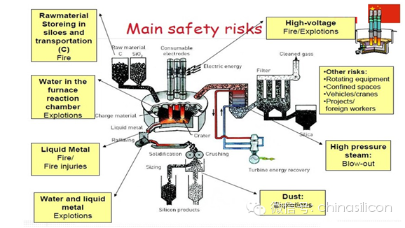

生产过程中主要安全风险
金属硅生产过程中容易出现问题的环节
1. Eruption of process gas and water vapor from the reduction furnace
还原炉的工艺气体和水蒸气爆发
2. Water vapor explosion due to water trapped inside hot metal
热金属硅里面的水而发生水蒸气爆炸
3. Explosion in the granulation Process造粒工艺发生爆炸
4. Dust explosions 粉尘爆炸
5. Skin burning from hot metal or hot gas 被热金属或热气体灼伤皮肤
为了防范安全事故以及最大程度的减少事故的危害性,我们需要做到如下几点:
1、Supervising all water courses to detect size and place for leakages 监督所有水源,测定泄漏的规模和位置
2、Development of furnace equipment with improved standard versus water leakages 用改进标准开发炉设备应对水泄漏
3、Establish limits for water leakages with huge safety margin 以巨大的安全边际建立水泄漏限制措施
4、Water courses may be closed in safe distance from the silicon furnace 在炉子的安全距离内关闭水源
5、Comprehensive training for operators and engineers 对操作工和工程师进行综合培训
6、Realistic training in emergency situation 在应急场合进行实际培训
7、The knowledge built into standard operation procedures (EBS)知道积累标准操作步骤(EBS)
8、OPEN INTERNAL AND EXTERNAL INFORMATION公开内部和外部信息
近些年来,金属硅生产的安全事故屡见不鲜,对人类生命以及周围环境都造成了无可挽回的损害。因此企业方对于安全生产以及事故预警处理等的培训尤为重要。
