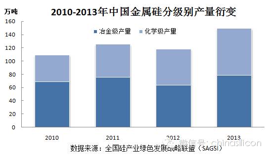

目前的趋势:从铝合金生产向化学生产转移
从产品结构来看,近几年多晶硅、有机硅行业的发展带动化学级金属硅产量占比逐年提高,2013年,化学级金属硅所占比例较2012年提升两个百分点至48%,初步估算2014年中国化学级金属硅产量所占比重将升至50%左右,特别是应用于有机硅领域的约占四分之一以上。

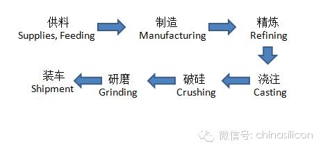

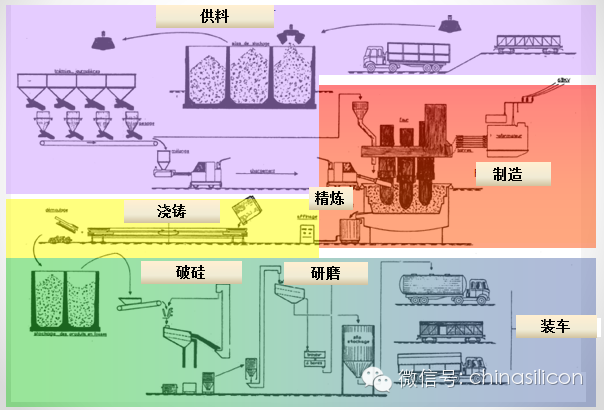

2工艺名称 Process names
主要的工艺流程:
其它的工艺名称:
