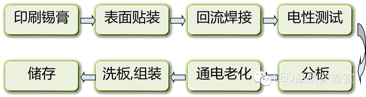

LED应用产品SMT生产流程
在LED应用产品SMT生产流程中,硫化最可能出现在回流焊接环节。因为金鉴从发生的各种不良案例来看,支架银层硫化的强烈、快慢程度与硫含量、以及温度、时间有直接关系。而回流焊环节是典型的高温高湿的环境,也有可能遇到大量含硫的材料。金鉴在检测过程中发现PCB板、锡膏、洗板水、其他灌充胶均存在硫元素的记录。在SMT作业过程中这些材料会与LED一起进行回流炉,在回流后放置一段时间后会出现支架镀银部分发生黑化,主要是含硫的物质在回流过程中渗入LED里面,导致银被硫化,导致产品失败。
