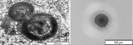

         水性免中涂新工艺由于B1、B2和清漆三个涂层均为湿碰湿喷涂,喷涂过程中水分及溶剂挥发较少,主要依赖B2后的闪干烘房,使得湿膜脱水率达到85%以上。当B2涂层采用一遍喷涂时,B2站湿膜的水分和溶剂更难挥发,一次上膜膜厚较两遍喷涂而言,在边角位置更容易产生流挂、气泡、针孔等涂膜弊病(如图1所示)。为了达到良好的流平外观并减少涂膜弊病,相较于两遍喷涂,优化仿形轨迹(重点为边角区域)及参数的难度加大。
    如下图所示:
                           图1:左边为气泡,右边为针孔

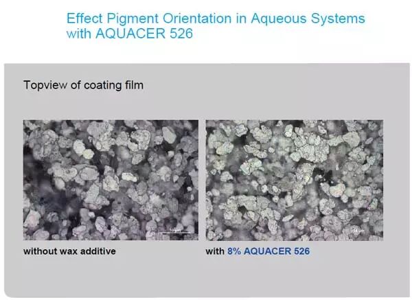

    水晶银、钛晶灰等金属铝粉颜色B2站一般采用两遍喷涂,以实现其颜色的闪烁效果。若其B2站变为一遍喷涂,在涂料配方不变的情况下,金属铝粉的排布会受喷涂方式影响,容易与现有的颜色产生“色差”,如图2所示,左边的排布没有右边好。
                                      图2:发花

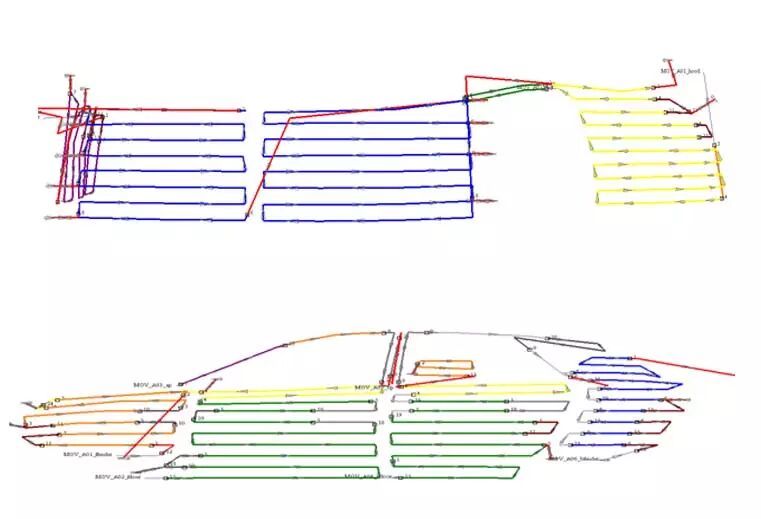

    3.2 机器人轨迹调整
    为实现面漆B2一遍成膜的整车喷涂验证,经过对机器人仿形轨迹进行了系统优化调整,重点关注边角等区域,经调整后的机器人仿形(以瑞风S5为例)如下图3所示:
    图3 喷涂机器人一遍成膜水平面与垂直面示例
