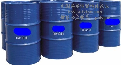

    常用牌号介绍
    白油通常是指深度精制(大多采用高压加氢精制)后的白色矿物油。无色无异味、化学惰性及光稳定性好,基本组成为饱和烃(环链、直链及同分异构)结构,芳香烃、氮、氧、硫等物质基本为零。由于高压加氢精制工艺难以对重质馏分实施,所以白油的分子量通常在250~450之间。
    用作热塑性弹性体软化的白色矿物油行业内通常分环烷油和石蜡油两种,以环烷基Cn和石蜡基Cp所占比重来区分。
    例如:石蜡油中Cn%一般在30左右,环烷油中Cn%基本在45以上。
    目前市场占有率最高的环烷油是克拉玛依炼油厂生产的KN4006KN4010两种。
    石蜡油根据标准分三个系列:
    工业用白油:SH/T 0006-2002 牌号有3 5 7 10 15 26 32 46 68 100
    化妆用白油 SH 0007-90(2005) 主要牌号有 10 15 26 36号等
    食品级白油:GB 4053-2008 主要牌号有10 15 26 36号等
    TPR一般填充环烷油,TPE优选石蜡油。
    鞋材多选4006(少部分选32号),包胶类用的比较多的是26号和32号,成人用品可用5 10 15号,低压线材一般用32号以上的油,阻燃材料用50号以上,TPV国内市场以前多用4010,目前也有很多改用高粘度的石蜡油。
    目前国内热塑性弹性体填充油不够细分,油品中碳链的长短、馏分的宽窄、蒸发损失份的比例等很多因素都应该是弹性体生产企业选择油品考虑的因素。例如:碳链短的环烷油,它的光稳定性和热稳定性要优于同粘度的石蜡油。同样型号的油品馏分越窄性能越稳定,就像我们吃甘蔗截取了中间这一段。热失重实验中蒸发损失部分的分析也能得出很多信息。国内的填充油要跟上国外的脚步还有很多工作要做。本段由论坛坛友:风轻云淡供稿
