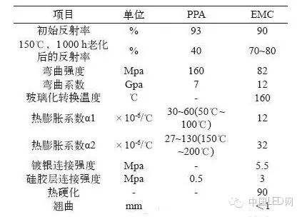

  表1是EMC支架和传统PPA支架的性能参数对比,从表中数据可以看出,EMC材料相比于传统PPA材料,在高温老化后光反射率、热膨胀系数、材料连接强度等方面均有较大改善和提升,更加适用于高品质、高功率LED器件封装。

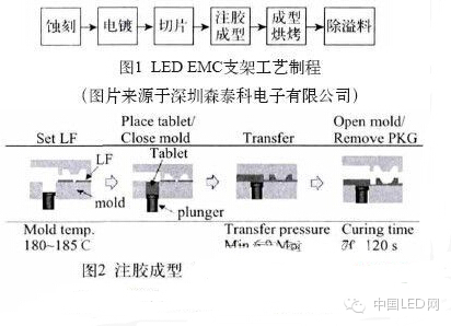

  LED EMC支架工艺制程如图1所示,包含蚀刻、电镀、切片、注胶成型、成型烘烤、除溢料等工序;其中注胶成型是主要工序,由成型(molding)设备完成,图2是EMC支架注胶成型的工艺过程示意图和一些关键工艺参数。

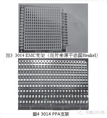

  (4)LED封装如要引入EMC,需要较大的资金和研发投入[2],主要是因为EMC支架的结构与传统PPA支架有一定差异,见图3所示的 3014 EMC支架和图4所示的3014 PPA支架。两种支架在结构上的差异导致在封装工序上的不同。如在切筋工序中,PPA支架采用配套的工装,通过冲床冲压而成;而EMC支架封装的LED则要采用划片机切割。如果要引入EMC,则需要对部分原有设备进行工装夹具调整或改进,甚至有些设备需要更换,这势必会增加更多的投入,这是目前很多国内支架厂商和LED封装厂商仍在犹豫是否要引入EMC的主要原因。
