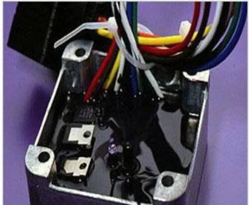

     灌封简单说就是把元器件的各部分按要求进行合理的布置、组装、键合、连接与环境隔离和保护等操作工艺。它的作用是强化器件的整体性,提高对外来冲击、震动的抵抗力;提高内部元件、线路间的绝缘;有利于器件小型化、轻量化;避免元件、线路直接暴露于环境中,改善器件的防水防潮性能。
    灌封材料的品种很多,常用的主要有三大类:环氧树脂、有机硅和聚氨酯。
    环氧树脂:具有良好的物理、化学性能,它对金属和非金属材料的表面具有优异的粘接强度,介电性能良好,变定收缩率小,制品尺寸稳定性好,硬度高,柔韧性较好,对碱及大部分溶剂稳定,但耐温只有-5℃~110℃。
    聚氨酯:具有划不伤,无噪音。使用寿命长,减少成本,耐温性在-20℃~120℃,无污染,无毒无味,但导热系数不高。
    有机硅:具有表面张力低、粘温系数小、压缩性高、气体渗透性高等基本性质,并具有耐高低温、电气绝缘、耐氧化稳定性、耐候性、难燃、憎水、耐腐蚀、无毒无味以及生理惰性等优异特性,能在-60℃~200℃下正常工作。
    综合上述所得,我认为有机硅灌封胶最适合用于各类电子元器件,兆舜科技对有机硅灌封胶专注多年,在产品升级和适应使用方面做出了很大的努力。
