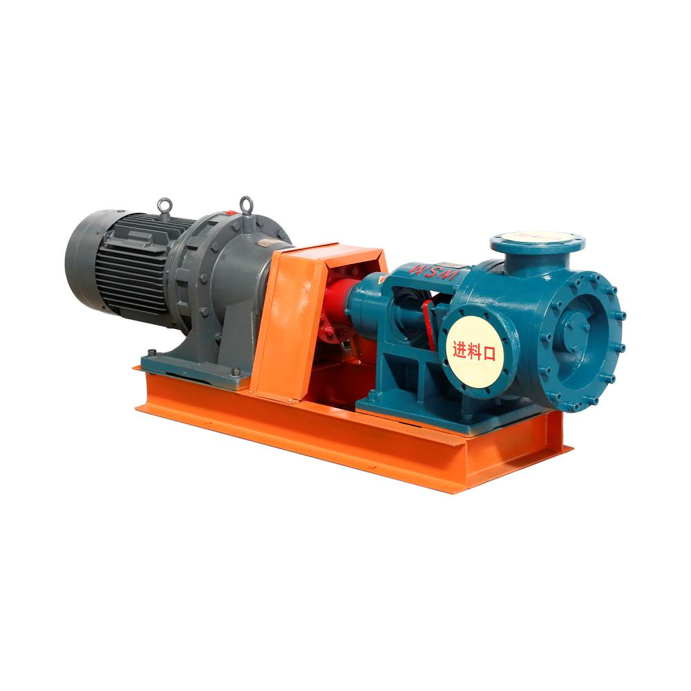

    1、NYP 型内环式高粘度泵
    NYP 系列内齿泵是根据石油、化工、涂料、油脂、医药、染料、食品等行业的需求,研制开发的新型容积式泵,由于该产品可选用不同材质和其结构,因而应用于不同性质,不同粘度的介质输送。
    适用介质温度:-10℃~200℃
    适用介质粘度:1.0cSt~300.00cSt
    结构型式Structural style
    (1)工作原理:
    具有内齿的驱动齿轮(外转子)带动内转子在全封闭的泵体作同方向
    转动,泵体和前盖的月牙板使吸入口和排出口隔开;转动时在吸入口形成负压,液体被吸入,转子将液体带到排出口,受压排出泵体,完成了液体的输送。
    (2)优点:
    (1 )输送液体平稳、无脉动、振动小、噪音低。
    (2 )有很强的自吸性能。
    (3)正确选用零件材料,可输送多种有腐蚀性的介质,使用温度可达2 0 0℃。
    (4 )内外转子转向相同,磨损小。
    (5 )泵的转速与流量呈线性函数关系,可适当改变转速来改变泵的流量。
    (6)适用高粘稠度介质的输送。

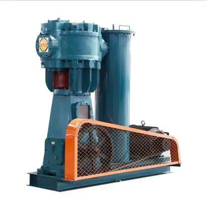

    2、LWB消音过滤立式无油真空泵
    LWB立式无油真空泵。是我公司与科研院校合作开发并经十余年不断改进的成熟产品。广泛应用于食品,制药,蒸馏,浓缩,干燥,真空包装,有机硅等行业。是取代w型卧式往复泵的最佳替代产品。
    消音过滤式无油真空泵有效地阻止了粉尘吸入到腔体内,过滤效果好,延长真空泵使用寿命,大大减少了维修量。节能33%,节水50%,占地面积小,噪音低。

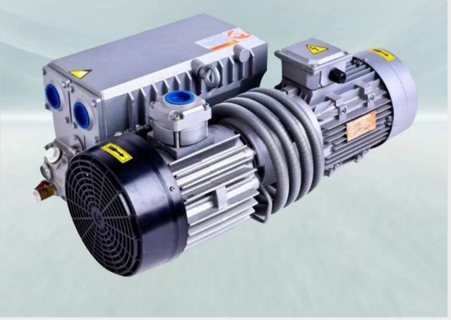

    4、XD系列单级旋片式真空泵
    单级旋片式真空泵是一种新颖的结构较为完善的单级真空泵,它可以在任意入口压强下工作。因此它较之一般旋片式真空泵具有更为广泛的使用范围,目前这种旋片真空泵已普遍应用于各类食品的真空包装、橡胶和塑料工业的真空吸塑成型、印刷工业的纸张输送、各类铸件的真空浸渍防漏、真空夹具、真空干燥、真空过滤、真空动力试验以及医院手术室的真空吸引等在本型泵所能达到的真空范围内的各种真空处理。

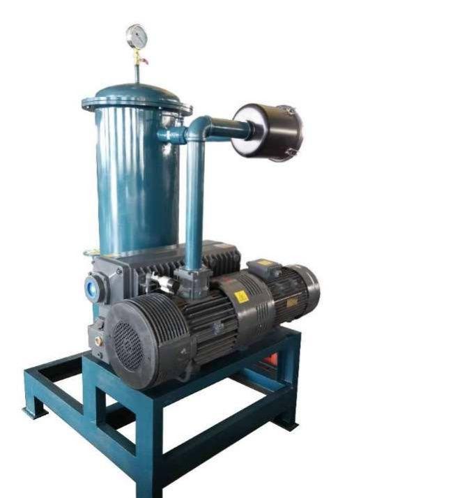

    5、XD系列过滤式真空泵
    XD系列真空泵,是一款基本型的真空获得设备。为单机压缩枪,三片旋片结构,采用专用真空泵油作为工作液。主要用于包装、食品、印刷、纸业,木业、玻璃、砖陶、新型材料、橡胶塑料、环保、汽车、制药、电子、印刷线路板及新能源等行业。

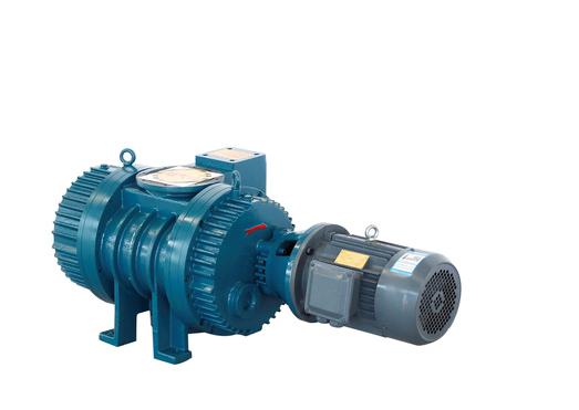

    7、ZJ罗茨泵
    ZJ系列罗茨真空泵,一种无内压缩的旋转变容式真空泵,又称机械增压泵,其优点是在较低的入口压力时具有较高的抽气速率。它是目前获得中、高真空的主要出气设备之一。ZJ 系列罗茨泵不能单独排气,必须与前级泵串联使用,待被抽系统中的压力被前级真空泵抽到罗茨真空泵所能接受的压力时才能开始工作。
    ZJ 系列对被抽出气体中含有灰尘和水蒸气不敏感。所以广泛使用于真空浇铸,真空熔炼,真空脱气真空镀膜行业。及化工医药行业的真空蒸馏,真空干燥等。

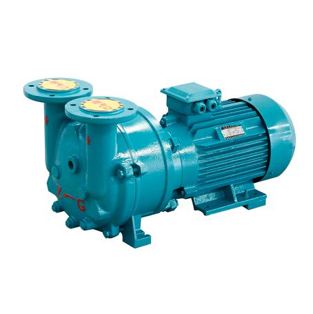

    8、2BY水环真空泵
    水环真空泵及压缩机被广泛用于食品,石油化工,制药,制糖工业等领域,由于在工作过程中气体的压缩过程是等温的,所以在压缩和抽吸易燃易爆气体时不易发生危险,其应用更加广泛。机泵同轴式直连设计,节省空间,易于安装。采用机械密封消除泄漏,维修简便。统一的耐腐蚀设计,青铜叶轮提高了泵的腐蚀性,不锈钢材质在更适用于更为苛刻的应用。
    9、2BE系列水环真空泵
    2BE系列水环真空泵是我公司多年科研成果,结合国际同类产品先进技术,研发的高效节能产品,通常用于抽吸不含固体颗粒,不溶于水,无腐蚀性的气体,以便在密闭容器中形成真空和压力。通过改变结果材料亦可用于抽吸腐蚀气体或以腐蚀性液体做工作液。广泛应用于食品,制药,建材,石器,选矿,造纸,化工等行业。本系列泵采用单机单作用的结构形式,具有结构简单,维修方便,运行可靠,高效节能的优点,并能适应排水量大,载荷冲击波等恶劣工况。
