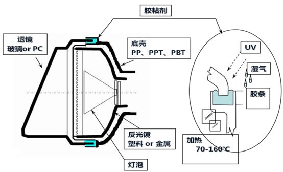

图1密封胶在车灯上的应用
目前国内使用的车灯密封胶主要为热熔丁基胶、热反应型聚氨酯热熔胶及有机硅密封胶。使用普通热熔胶密封后的车灯常有漏水、胶层龟裂、粘接力差、起雾等问题,影响驾乘安全。有机硅密封胶产品因其独特的分子结构,具有良好的粘接性、优异的耐高低温性、卓越的耐候性、良好的憎水性、极佳的电气性能及耐化学品腐蚀性等特点,在车灯密封中得到广泛的应用。
