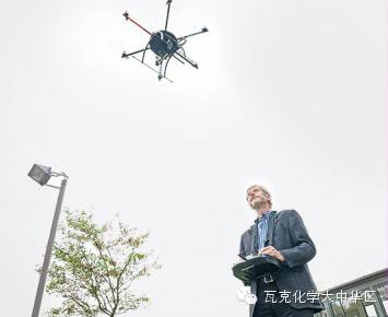

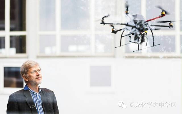

    当人们走进卡塞尔大学电力系统和高压工程系的咖啡厅时,都会被这架配备了摄像机的多旋翼直升机所吸引。系主任Albert Claudi教授有时候会在试飞时遥控这架“飞行的摄像机”通过办公室大门飞进咖啡厅,然后原路返回。Claudi教授的多旋翼直升机具有邮购的标准无人机难以企及的优势——后者适合业余园丁使用——例如:多旋翼直升机能从空中记录园丁的园艺技术:拍摄的照片十分清晰。为确保图像的清晰度,电气工程师将摄像机嵌入能吸振的有机硅凝胶中。对于Claudi教授而言,有机硅凝胶的用途可不止如此——他正和瓦克合作开发这种聚合物及其技术特性。
    Albert Claudi教授和他配备了摄像机的多旋翼直升机。他将摄像头嵌入有机硅凝胶中以吸收振动。

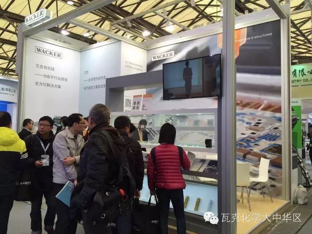

    #慕尼黑上海电子展(ELECTRONICA CHINA 2016)#于2016年3月15至17日正在上海新国际博览中心举行。如需了解更多瓦克电子行业用有机硅产品,欢迎参观我们的展台:1256(E1)。
