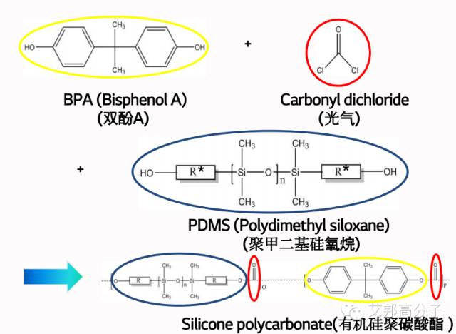

    一、含硅PC的聚合机理
    常规PC与含硅PC合成单体都含有双酚A、光气,但含硅PC还与聚二甲基硅氧烷共聚而成。

    2.含硅PC的合成机理
    图 3含硅PC的合成机理
    图 4硅共聚PC的分子链

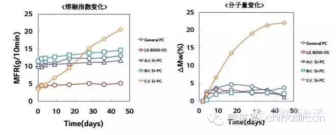

    2)改善耐水解性
    要理解为何能改善耐水解性,有机硅氧烷“-Si-0-Si-”是一种疏水基团,并且有机硅化合物与无机硅酸盐材料之间有较强的化学亲和力,利用这个性能,可以有效的改变材料表面的特性,使之达到憎水效果。因此,在聚碳酸酯中接上有机硅氧烷结构,利用其独有的性能,从而使聚碳酸酯的耐水解性得到大大提高。
    3)改善耐高低温、阻燃、耐腐蚀等性能
    由于有机硅独特的结构,兼备了无机材料与有机材料的性能,具有表面张力低、粘温系数小、压缩性高、气体渗透性高等基本性质,并具有耐高低温、电气绝缘、耐氧化稳定性、耐候性、难燃、憎水、耐腐蚀、无毒无味以及生理惰性等优异特性
    因此在PC中接入有机硅,从而使PC的耐高低温性能提高,从而在-30℃~-40℃时,依然能保持常温下的力学性能;并且有机硅的耐氧化稳定性、耐候性特点,使PC的耐氧化性能提高;耐黄变性增强

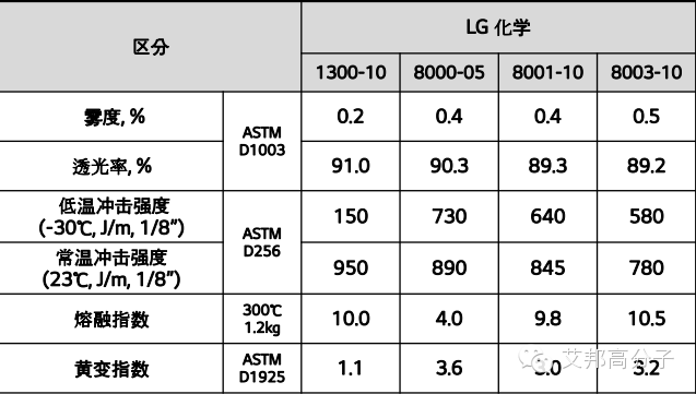

    二、LG含硅PC的性能特点1.具有较好的抗冲性能
    图 5 LGPC耐低温抗冲性能
    2.具有良好的透光性
    表格 1LC含硅PC的性能表

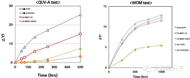

    3.具有良好的耐候性
    图 6 LG含硅PC的耐候性
    4.具有较好的耐热性和抗湿性(红色曲线为LG产品)

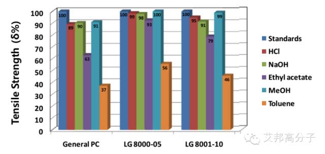

    图 7 LG含硅PC的耐热性与抗湿性5.耐溶剂性
    注:standards(标准)、HCL(盐酸)、NaOH(碱)、Ethylacetate(乙酸乙酯)、MeOH(甲醇)、Toluene(甲苯)
