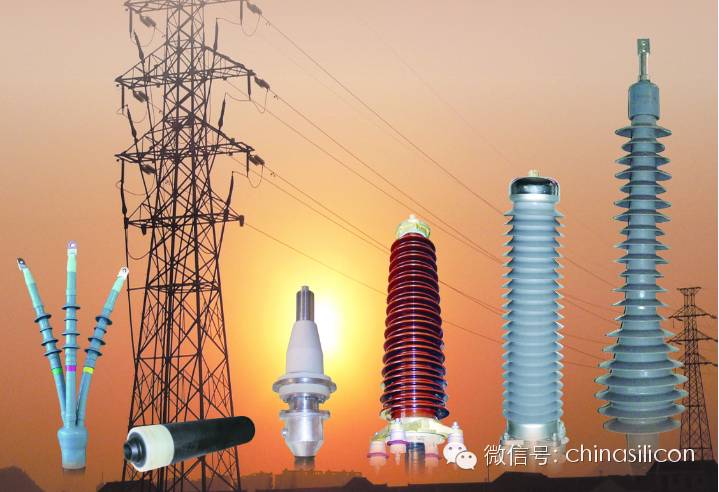

    我国目前10kV及以上电压等级的交联电力电缆附件使用的主要品种有两大类.第一大类是冷缩电缆附件,第二大类是预制式电缆附件。
    冷缩电缆附件95%以上采用硅橡胶材料制造。预制电缆附件约80%采用硅橡胶材料制造。

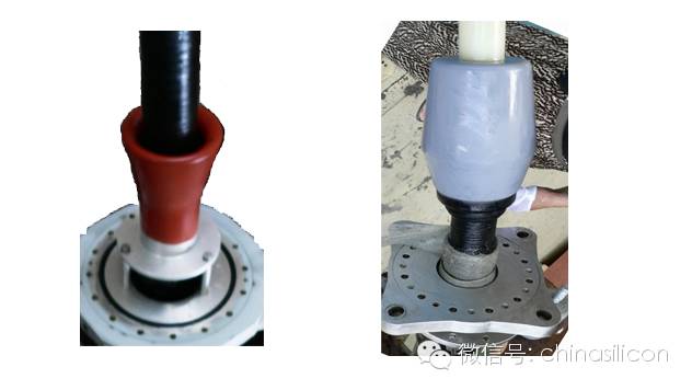

    3.1套管型高压交联电缆终端的结构特征
    ①将特定形状的预制橡胶电应力控制锥套在电缆的绝缘上与电缆外屏蔽搭接;
    ②利用橡胶电应力控制锥内部的带特定曲线的半导电橡胶材料及绝缘橡胶材料的组合改善电缆末端的电场分布;
    ③依靠预制橡胶应力锥材料的弹性对电缆绝缘与电缆外屏蔽切断面交界部位施加基本恒定的界面压力来控制电缆末端的电场强度。
    3.2、高压交联电缆终端核心部件
    预制电应力控制锥形状特征:
    橡胶电应力控制锥是控制电缆末端电场分布的有效方法:
        在电缆外屏蔽切断口处套装一个特定形状的由绝缘橡胶及导电橡胶组合成型的预制型电应力控制锥。可以有效控制电缆末端的电场分布,防止电缆终端放电。

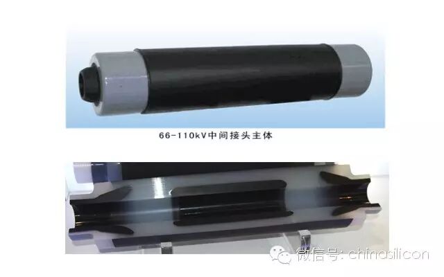

    四、高压整体预制式中间接头简介
          高压电缆中间接头主要有三种结构:组合装配式、绕包式、整体预制式。
    绕包式目前已基本淘汰、组合装配式用量逐年减少、整体预制式中间接头是目前的主流品种、国家电网最近3年均将整体预制式中间接头列为招标的首选结构。
    (整体预制电缆中间接头外形照片)
    低粘度的高温硫化硅橡胶是制造高压中间接头的首选,可以有效排除导电锥及导电管与绝缘胶之间的气隙,有效避免导电锥及导电管与绝缘胶之间缺陷的产生,可以提高产品的电气性能。

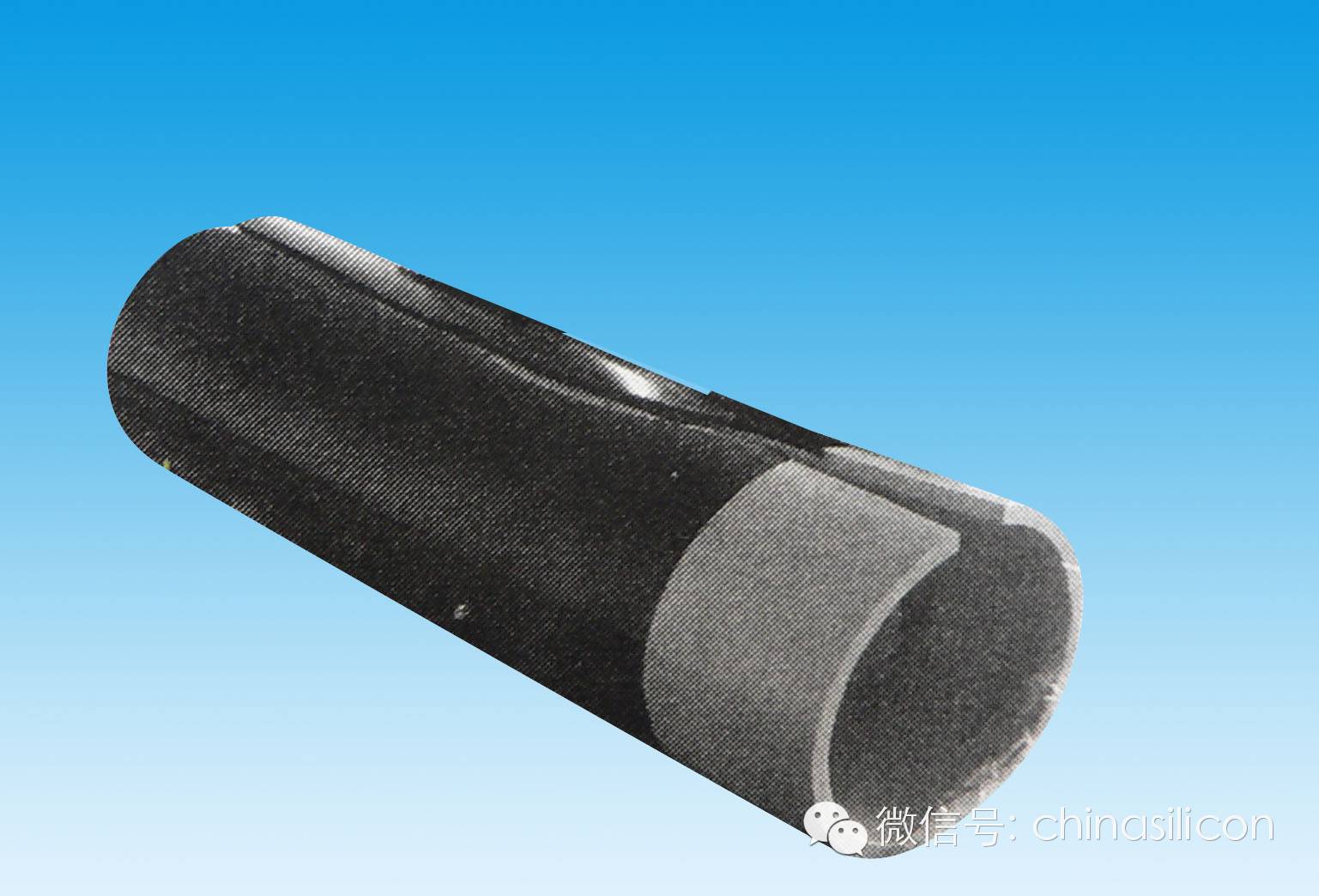

    五、橡胶电应力控制锥的制造及技术要求简介
    ①先用导电橡胶加工一个带特定形状的制品,一般称之为导电锥
    ②再将导电锥套在不修钢模具芯棒上面,注入绝缘橡胶,加温硫化成型,成为的橡胶电应力控制锥。
    ③橡胶应力控制锥的电气性能指标,以110kV电缆终端用应力锥为例:110kV电缆终端用应力锥的基本电气参数要求是:工频电压160kV下30分钟不放电,背景局放5pc条件下、96kV超出背景的无局部放电;只有通过了上述两项试验的橡胶应力控制锥才能实现控制电缆末端电场的作用。
    ④制造橡胶电应力控制锥的难度在于绝缘橡胶与导电橡胶之间的交界面的质量控制。如果该交界面(线)之间出现气隙、气泡、凹痕等缺陷,该电应力控制锥将无法通过电气性能试验,我们在多年的实践中发现只要应力锥绝缘橡胶与导电橡胶之间存在缺陷,96kV工频电压下局部放电必定超过5pc。

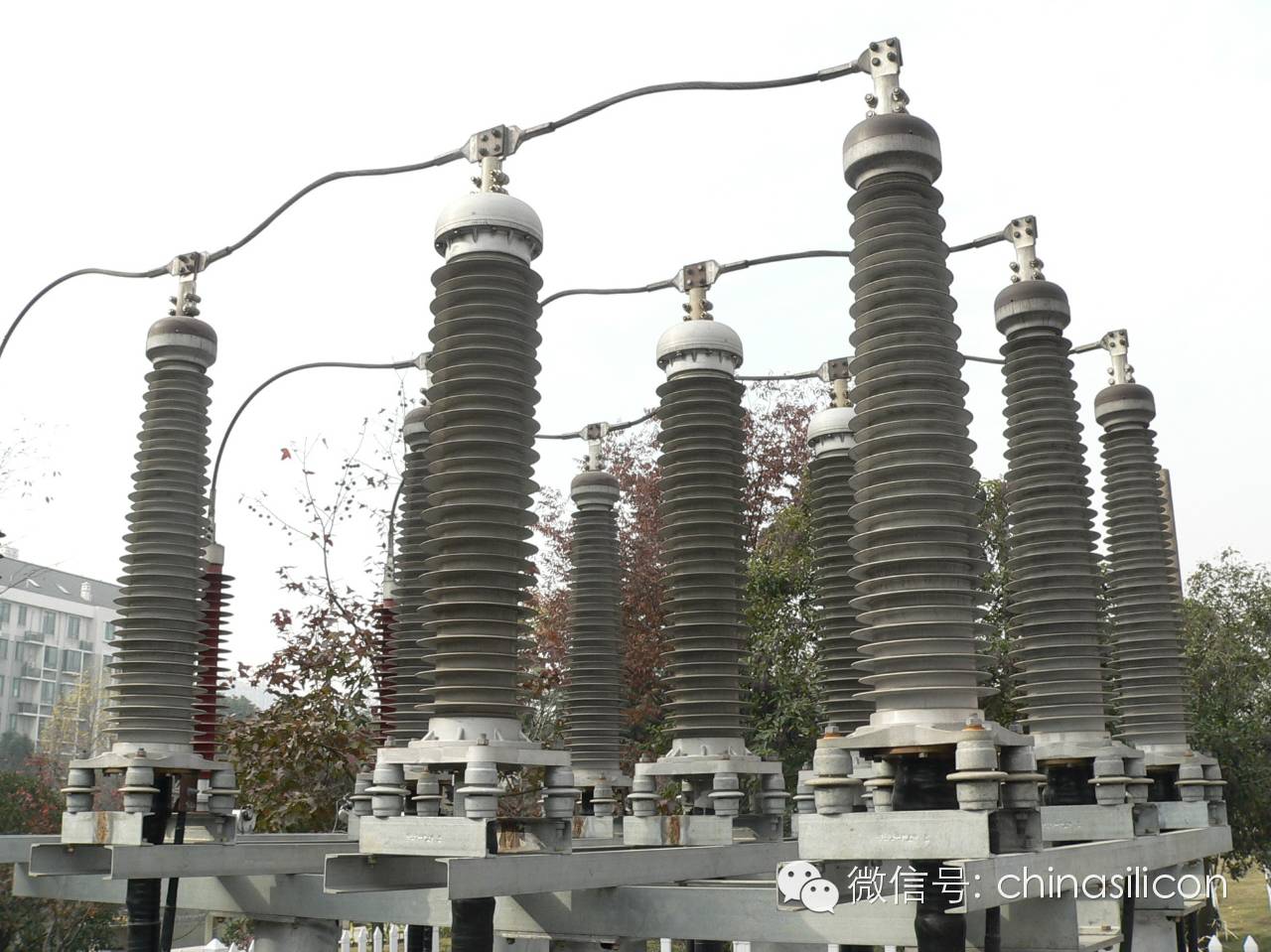

    1、前述瓷套式电缆终端存在两个缺点,一是瓷瓶有破裂的隐患、二是存在漏油的可能性。采取硅橡胶复合外套电缆终端可以解决瓷套式电缆终端存在的破裂隐患,但是漏油的隐患依然存在。为彻底解决110kV电缆终端的漏油问题,我们研制了一种全硅橡胶预制型电缆终端—110kV液体高温硫化硅橡胶整体预制大小伞裙交替无合模缝电缆终端.
    2、110kV液体高温硫化硅橡胶整体预制大小伞裙交替无合模缝电缆终端的特点
    ①、按常规制造方法加工的硅橡胶和整体预制电缆终端产品外表面都有
    两条纵向合模缝。这是由于生产过程中使用哈夫结构的模具所不可避免的.一般来说10-35kV预制电缆终端外表面有两条纵向合模缝并不影响产品质量。但是对66-110kV的硅橡胶电力产品却有一定的影响,尤其在潮湿及污秽的条件下纵向合模缝处易产生放电痕迹。
    ②、 为提高硅橡胶整体预制干式电缆终端的产品质量,我公司创新研制了110kV最新结构的产品,采取低粘度高强度液体高温硫化硅橡胶加工的,
    整体预制大小伞裙交替无纵向合模缝的电缆终端。由于产品结构新颖、设计先进、制造精良、安装方便,得到了用户的欢迎。
    产品通过中国电力企业联合会鉴定。专家评定为:达到世界先进技术水平。
    ③、低粘度高强度液体硅橡胶整体预制大小裙交替无纵向合缝电缆终端特点
    a、产品为整体预制结构,不需现场粘接,消除了安装过程涂抹粘合剂可能存在的质量隐患,提高安装质量,保证了产品长期运行质量。
    b、硅橡胶整体预制件外部无纵向合模缝,消除了橡胶产品制造过程中合模缝处可能产生缺陷的影响,提高了产品的预期运行寿命。
    硅橡胶终端外表面电场强度最高区域采取大小伞裙交替遮盖,降低了终端外表面电场强度,提高了产品长期稳定运行的可靠性。
          终端的伞裙选择为大小伞裙,这种伞型由于伞裙间距大,可以避免雨水流淌及冰棱形成的闪络。液体高温硫化硅橡胶具有优良的憎水性能、抗污闪性能、抗漏电起痕性能。提高了电缆终端的抗污秽、耐老化性能、实现了电场分析设计与材料及工艺的良好结合.
