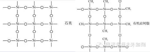

          有机硅,即有机硅化合物,是指含有Si-C键、且至少有一个有机基是直接与硅原子相连的化合物,习惯上也常把那些通过氧、硫、氮等使有机基与硅原子相连接的化合物也当作有机硅化合物。

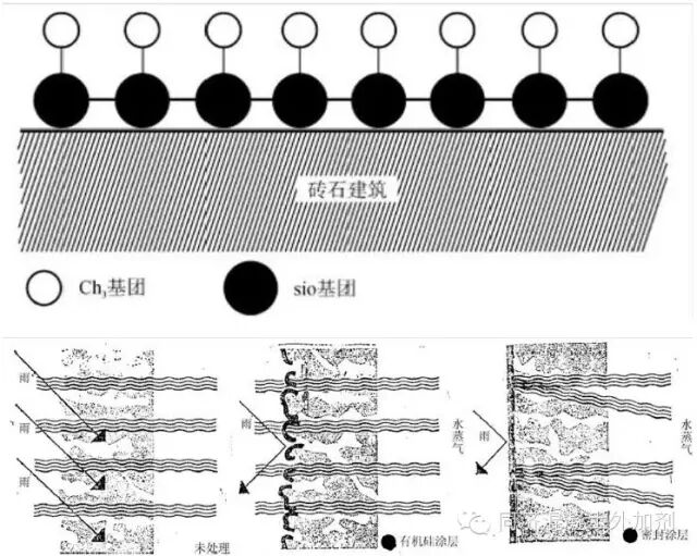

          有机硅树脂交联大分子立体结构和二氧化硅晶体(如石英等)的结构之间有着十分相似的硅氧键,这种结构特征使有机硅对含硅氧键的无机矿物材料具有极大的亲合性。如果将有机硅涂敷于砖、石材等无机材料的表面上,则涂膜将形成有序的定向排列状态,有机硅分子中的Si-O-Si吸附在矿物表面,甲基或其他烷基整齐地排在外面(见下图)。甲基或其他烷基具有很低的表面张力,是憎水性基团,因此这种定向排列的有机硅分子膜就表现出极强的憎水性。当空气中的水蒸气或者雨滴接触到材料表面时,材料憎水表面发挥疏水作用,使液态水在坡面和立面上难以停留,呈水珠状滚落从而防止外部水分向水泥基材料内部渗透。有机硅涂膜除有显著的憎水性外,还具有“呼吸性”(见下图),保持了被覆体自身的湿气平衡,因而更进一步推进了涂膜的耐久性。

          有机硅憎水膜阻隔了大气酸雨对墙体的腐蚀破坏。如前所述,有机硅涂膜具有“呼吸性”,使气体水分子可透过涂膜自由出入,从而保持了墙体自身的湿气平衡。墙体内部的水分子极容易向外散逸,使涂膜下的墙体保持自然的干湿平衡,而不会造成像全封闭涂膜那样湿气无法散出而引起鼓泡或表层脱皮。
