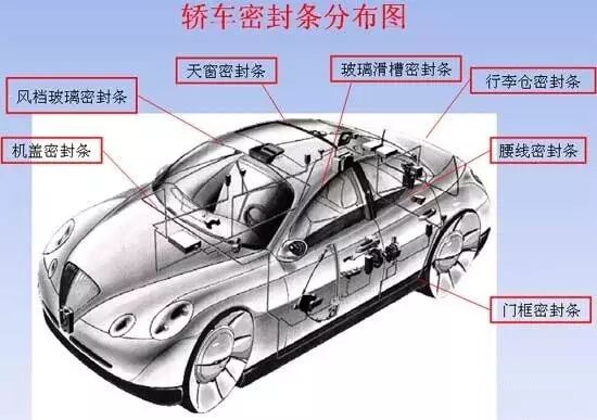

汽车密封条的分布图

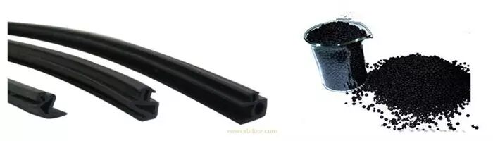

EPDM密封条由EPDM、碳黑、软化剂与其它辅料混炼而成。EPDM 密封条与PVC产品一样,都不是由单纯的EPDM,它同样需要在EPDM生胶中加入补强材、碳黑、 陶土等。
EPDM密封条,来源于网络
EPDM密封条料优点:
1、低温性能好,可以达到-60℃并保持弹性;
2、耐高温,连续工作温度可达110℃以上;
3、耐化学介质,可以抵抗刹车液、水、冷却剂、洗涤剂、强碱等化学介质;
4、优异的耐老化性、耐臭氧性,耐候性,可达10年以上的使用寿命。
