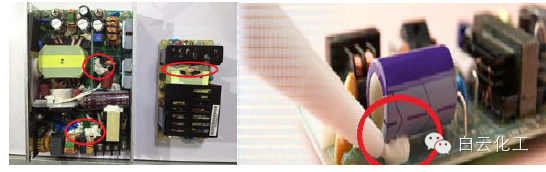

有机硅粘接固定胶主要应用于开关电源中大型电容,电阻,电感等各种电子元器件和风扇/散热片等机械部件的固定及焊接补强,以防止因震动或其他外应力而产生的焊点撕裂、连接点的撕裂和其他应力损伤。应用部位如图1所示。
图1 有机硅粘接固定胶的应用部位

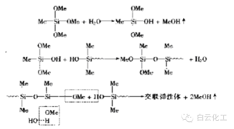

脱甲醇型RTV硅橡胶的化学反应原理如图2:
图2 脱甲醇型RTV硅橡胶的化学反应原理图
