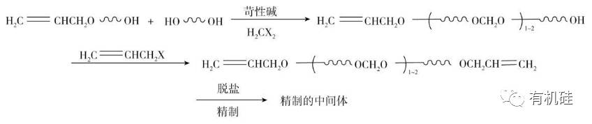

第一步:以烯丙基聚醚醇、端羟基聚醚等为原料,以二卤甲烷(H2CX2)为扩链剂,以苛性碱作为催化剂,通过扩链反应制得烯丙基封端的聚醚中间体。
硅烷改性聚醚合成步骤一

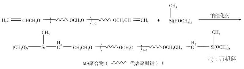

第二步:在铂系催化剂存在下,通过端硅烷基化反应将精制的中间体与甲基二甲氧基硅烷反应制得硅烷改性聚醚。
硅烷改性聚醚合成步骤二

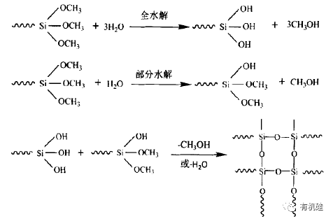

硅烷改性聚醚密封胶的固化机理
MS密封胶的固化机理属湿固化,在室温、潮气和适当催化剂(胺类、锡类等)存在下,端烷氧基中的烷氧基先水解成硅醇基团(si-OH);接着Si—OH基团之间或Si-OH和Si-0CH,之间缩合,释放出水或甲醇,形成Si一0-Si键;最后交联成以Si一0一Si键为网络交联点,交联点之间为柔性聚醚链的体型结构弹性体。

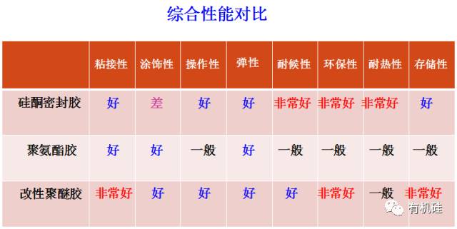

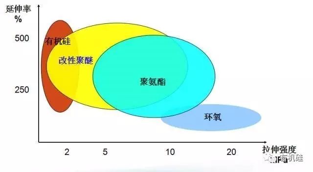

硅烷改性聚醚胶和硅酮密封胶、聚氨酯密封胶的一些性能对比:
硅烷改性聚醚胶之所以具有如此良好的综合性能,与它的基础聚合物(端硅烷基聚醚)的特殊结构有很大关系。

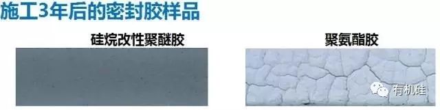

2、优良的耐候性、耐久性。端硅烷基聚醚以聚醚为长链,以硅烷氧基封端,聚醚长链具有低不饱和度、高分子量且分布窄的特点,端基是可水解的硅氧烷基团。硅烷改性聚醚密封胶经过室温湿固化会形成Si—O—Si键为交联点的以柔性聚醚长链相连接的网络结构,这种体系不仅具有优良的耐候性、耐水性、耐老化和耐久性能,而且能有效地抑制和避免密封胶经长期使用后表面裂纹的产生。

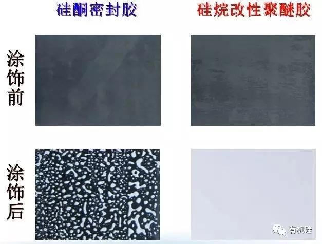

4、可涂饰性。普通的硅酮密封胶表面不能刷漆上色,只能根据用户需求调配成用户所需的颜色;而硅烷改性聚醚胶可刷漆上色,具有较好的可涂饰性。
